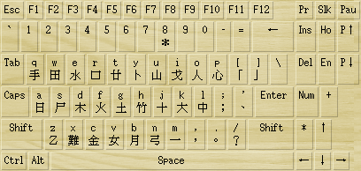

五四三倉頡的操作方式類似微軟新倉頡,習慣「新倉頡」的windows使用者想在Linux平台找替代方案的話,可以考慮試試。值得一提的是,五四三倉頡可以使用「預選詞」(直接按數字就能輸出詞),這是目前相對於微軟新倉頡的重要特色:

同於四碼倉頡和三碼倉頡,「五四三倉頡」也預設使用全形標點符號,
方便使用者輸入常用的全形標點符號:
