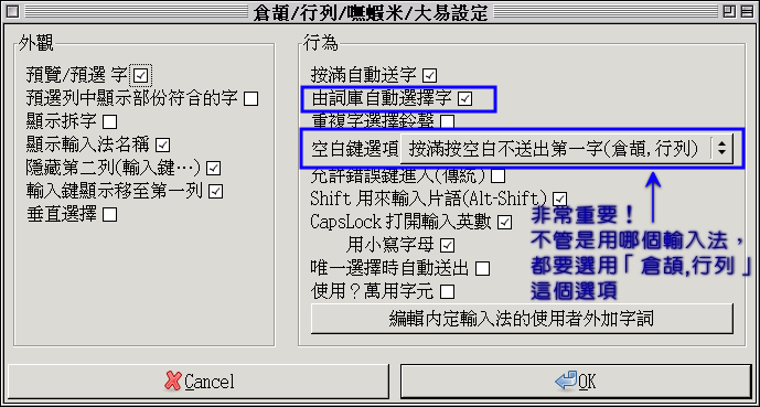

(一)開啟自動選字功能
不論使用何種輸入法(倉、嘸、行、易、拼....等等都一樣),要正確啟用此功能,必須要設定下面二個選項。
★千萬注意!
空白鍵選項請選擇「按滿按空白不送出第一字(倉頡,行列)」,
若選「由gtab指定」、「按空白立即送出第一字(嘸蝦米、大易)」、「按滿按空白送出第一字」,會可能無法自動選字。

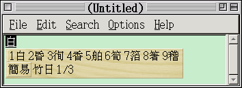

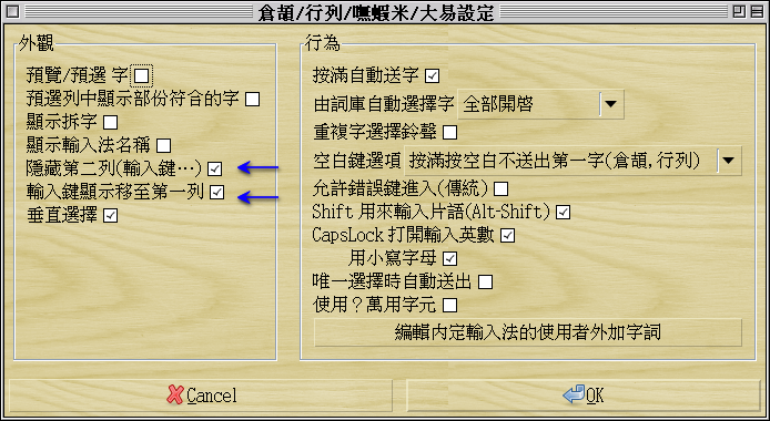

(二)界面調校
gtab自動選字的界面可以相當多變,端看大家各自的習慣和需求是什麼,
總之,主要是透過下面幾個選項的組合來完成。
上述各個選項的組合結果,gcin-1.5.0-pre7起大致上可分為三大類:
單列式(請勾選「輸入鍵顯示移至第一列」與「隱藏第二列(輸入鍵)」)
雙列式(「輸入鍵顯示移至第一列」與「隱藏第二列(輸入鍵)」均不可勾選)
盲打模式(勾選「隱藏第二列(輸入鍵)」,但勿勾選「輸入鍵顯示移至第一列」)

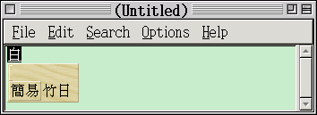

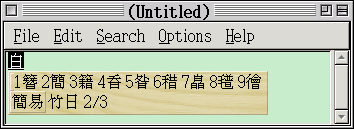

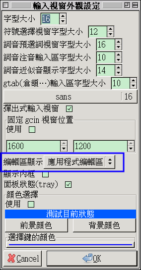

如果將緩衝區和應用程式的文字編輯區合併在一起(也就是「on the spot」),
畫面將會更為精簡:

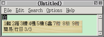

(三)如何讓候選字清單換頁?
有時候選字太多的時候,要如何讓候選字清單換頁?「重複按空白鍵」就行了,以簡易輸入法為例:
先按「←」移動游標到要選的字:
再按「↓」,會出現候選字清單:
接著按重複按「空白鍵」就能換頁。
↓找到您要的字,按下相對應的數字鍵即可。

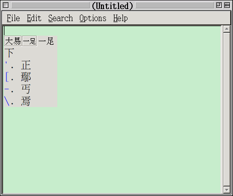

8 大易無法輸出第二候選字
Promote 0 Bookmark 02009-05-08quote

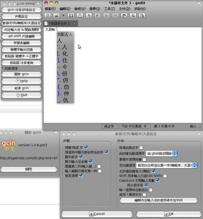

不知在這兒發問是否恰當?
系統: Ubuntu 9.04
使用內建的 scin 套件跟昇級到最新版都有同樣狀況.
在大易設定裡的¨空白鍵選項¨選了各種立即送出第一字的選項後
若有出現第二字的話, 無法以 ´ 符號鍵輸出, 仍會送出 ´ 這個符號,
例如打 e9 應該會有 0下(空白鍵) 跟 1正(´) 可選, 但按了 ´ 卻是輸出 ´ 符號
而不是 ¨正¨.
若 空白鍵選項 選不送出第一字的選項, 則又與原本的選字習慣不同, 上述的例子
會變成 0下(´) 跟 1正([)
我有試著去重新產生 dayi3.cin 來套用, 無法解決.
不知道有沒有人遇到同樣的問題? 何解?

我也試不出來,方便把~/.gcin打包上來給大家幫測嗎?
或者把gtab的詳細設定弄成貼圖丟上來也可,
這樣大家可以幫忙看是不是有些設定之間有問題~
earlycat
感謝兩位的幫忙~
是用 ctrl-alt-7 內建的 dayi3 沒錯.
如下:
earlycat
15
嗯.. 因為原本內建的就發生了這個問題,
所以我另外下載source的來重新做.gtab來測試, 結果是一樣的.
16
我用了您的~/.gcin, 沒有這個問題耶~
按e9,如下:
按了「'」送出「正」這個字
會不會是不小心按到capslock?
earlycat
17
那看來應該不是 gcin 程式或 table 的問題囉?
不知道還有什麼程式會影響中文字的輸出?
Caps Lock 按下去會都輸出英文, 應該跟這個無關...
18
19 大易無法輸出第二候選字
Promote 0 Bookmark 02009-05-09quote
earlycat
不知在這兒發問是否恰當?
系統: Ubuntu 9.04
而不是 ¨正¨.
會變成 0下(´) 跟 1正([)
不知道有沒有人遇到同樣的問題? 何解?
抱歉,有點納悶所以問一下,

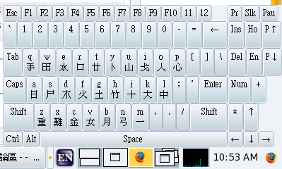

您所說的「´」和我所按的「'」是同一個按鍵?
我所按的,是Enter左邊那個鍵,如下圖:
倉頡小鍵盤
earlycat
20
兩位前輩一言驚醒夢中人, 我是按鍵盤Enter鍵左邊那個鍵沒錯, 但出來的就是 ´ 這個符號,
和 winlin 兄所打的不一樣, 而跟 dayi3.cin 裡面打出來的也不一樣, 查出來的 keycode 如下:
 KeyPress event, serial 35, synthetic NO, window 0x4a00001,
    root 0x7e, subw 0x0, time 1201650, (-125,115), root:(1180,165),
    state 0x10, keycode 0 (keysym 0xb4, acute), same_screen YES,
    XLookupString gives 0 bytes:
    XmbLookupString gives 2 bytes: (c2 b4) "´"
    XFilterEvent returns: False
是鍵盤的問題嗎... 我應該自己修 dayi3.cin 改成要用的鍵嗎?
21
果然有問題。可能是你的 keyboard不知道是設定成哪個語系的。正常的 xev output 如下
 KeyPress event, serial 30, synthetic NO, window 0x2600001,
    root 0x156, subw 0x0, time 1605801771, (101,81), root:(468,715),
    state 0x0, keycode 48 (keysym 0x27, apostrophe), same_screen YES,
    XLookupString gives 1 bytes: (27) "'"
    XmbLookupString gives 1 bytes: (27) "'"
earlycat
22
我去看了鍵盤配置, 是一般105鍵(國際)鍵盤
配置是 USA, 這應該沒錯才對呀~
試過改 dayi3.cin, 但好像不能用我鍵盤上的 ´ 符號,
切換大易後隨便按個鍵就跳回 EN 模式, 應該是無法載進吧...
23
把keyboard 回復正常才是正確的作法。
要不要把 /etc/X11/xorg.conf 有關 keyboard 的部份 post 出來看看
Section "InputDevice"
    Identifier "Keyboard1"
    Driver "kbd"
    Option "XkbModel" "pc105"
    Option "XkbLayout" "us"
    Option "XkbOptions" "compose:rwin"
EndSection
24
如果還是找不到解法,看要不要試試更改鍵盤對應?
先用下面指令查看您那個怪鍵所對應的鍵號是多少:
xmodmap -pk | grep acute
假設找到的結果是:
     0        0xb4 (acute)
那表示,鍵碼為0,
接著修改對應鍵:(如果找到的鍵碼是20,下面的0就要換成20)
xmodmap -e "keycode 0 = apostrophe"
完成上述指令後,再試試gcin看看,
如果有效的話,記得把它寫入啟動X的程序裡,如~/.xinit或什麼的,(用gnome的話,我就不確定了。)
讓它在進入X前自動執行。
earlycat
26
首先感謝兩位的幫忙, 問題算是解決了~
我的 /etc/X11/xorg.conf 裡並沒有關於InputDevice的敘述, 奇怪?
改 keycode 的方法我還沒試, 不過我已經依直覺重新設定一次 keyboard,
重新開機兩次就好了, 鍵盤終於出現 ' 這個正確的符號了!!
就是把  系統 > 偏好設定 > 鍵盤 > 配置 裡加上其他鍵盤,設成預設值,
重新開機, 再設回 USA, 再重新開機.
這樣我的 Keyboard 就恢復正常了~
真是奇怪的問題...
最後再次謝謝兩位前輩, 這次事件也讓我學到很多如何查系統問題的方法。
