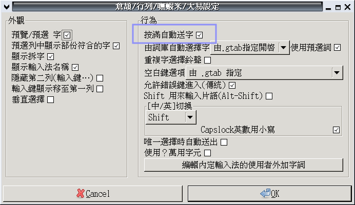

以五四三倉頡的cin檔為基礎弄的一份簡易輸入法,
相對gcin預設的簡易多了下列幾項功能:
  • 可直接輸出某些常用的全形標點符號,如:~!()「」,。;、:?
  • 預設開啟自動選字功能(不習慣可以關掉)
simplex-punc.gtab (下載後,改名為simplex.gtab,放到~/.gcin下即可取代gcin預設的簡易)
simplex-punc.cin
習慣微軟「新速成」的windows使用者想在Linux平台找替代方案,或想要讓簡易/速成使用自動選字的使用者可以試試這個輸入法。
值得一提的是,比起微軟「新速成」,目前在gcin上使用標點簡易有個額外的好處是gcin提供了預選詞(直接按數字即可輸出常用詞)。
