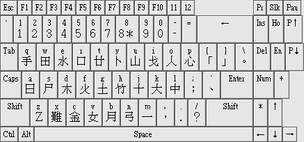

四碼倉頡:將拆字需要5碼的字簡化為4個碼,只留前三碼和最後一碼。
譬如:「豬」這個字原先為「mojka」,簡化為「moja」
三、特色:
1.拆碼簡化後,候選字幾乎沒有增加,不但可減少手指的工作量,也加快了輸字速度。
2.依常用字頻排序,常用字排在前面,方便使用者直接用空白鍵將第一個字輸出,省下選字所耗的眼力。
3.選字鍵改為asdfghjkl,不必移動手指到數字鍵,加快打字速度、減少手部負擔。
4.以「重」為首的特殊符號拆碼全部我刪了,改成輸出注音符號,即「z+某注音鍵」。
5.可快速輸出常用符號,如:,、?。「」...等。(詳見小鍵盤)
