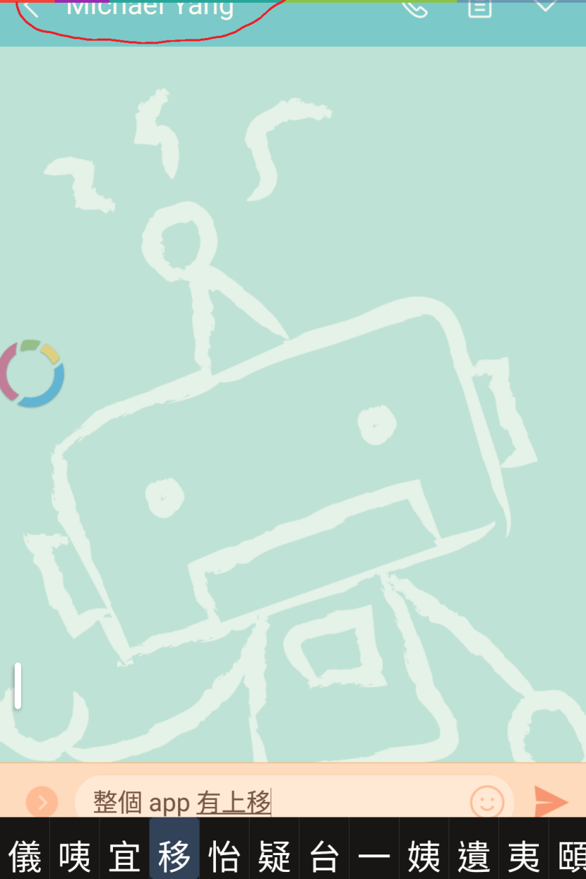

這個把編輯區送出,就清空,不會覆蓋,其實也還好?
同文輸入法在輸入中文的時候會將整個 Line app 上移避免遮住 Line 輸入框.
編輯區內嵌應該是可以辦到,但應該不可能只針對 LINE?

我想這是這也是使用體驗的一環,如果我已經先送一些組好的字出去後面在輸入的時候如果我忘記前面打了什麼就必須要多做許多動作. 之前用過百度輸入法他也是會有類似同文輸入法的方式,不清楚是否 android 本身有提供什麼 API 可以達成輸入法啟動時 app 輸入框被覆蓋時可以自動上提...

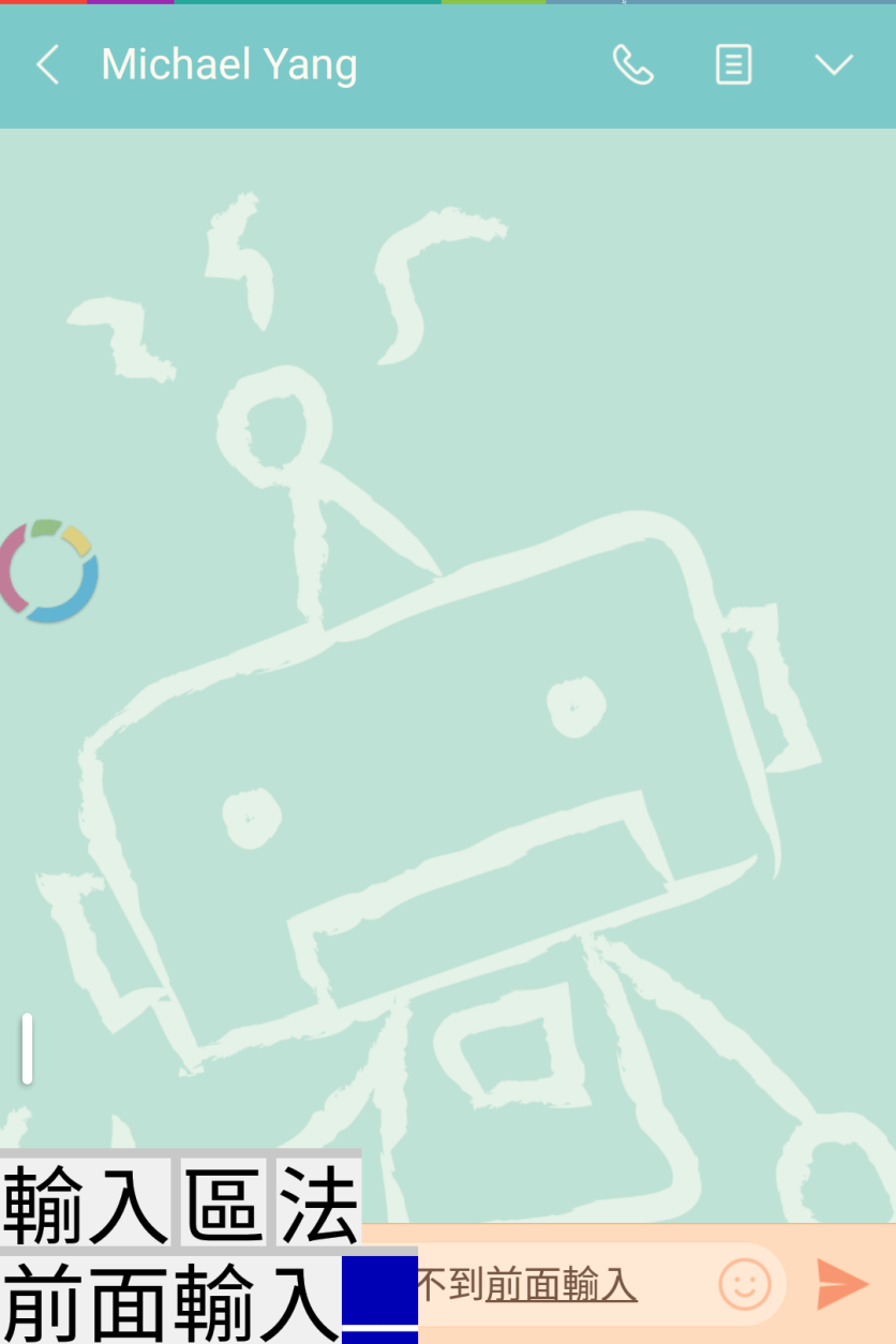

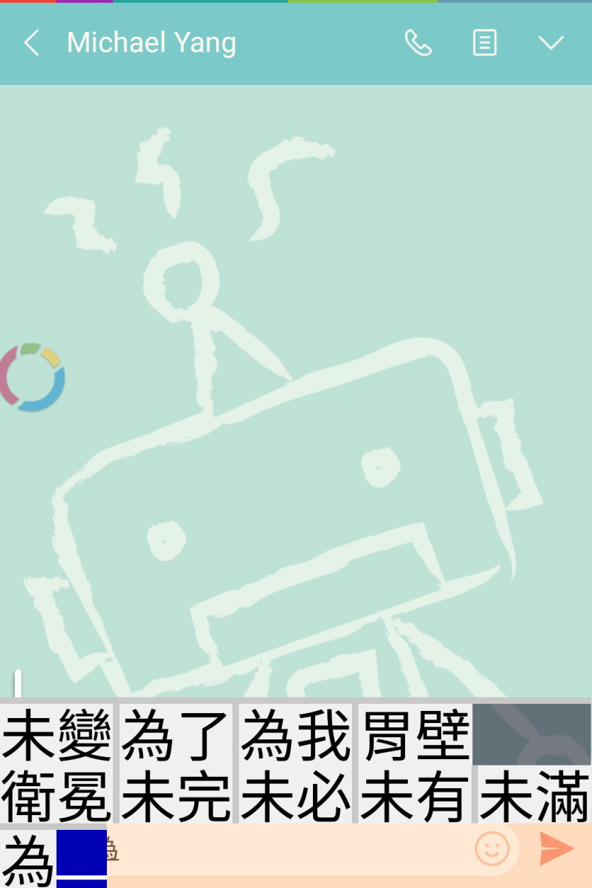

馬上改了一版來測試,把編輯區內嵌後,雖然編輯區不會擋到,可是變成預選詞視窗會擋到。所以沒有想像那麼好。所以放棄。
你說的輸入法因為只有單列的預選詞,所以沒這個問題。
5subject: Promote 0 Bookmark 02019-06-13quote
目前覺得,如果在意 LINE 的輸入被擋住。用「實體鍵盤→顯示向上位移」是目前最好的方法。
謝謝嘗試... 另外的輸入法除了單列預選之外似乎正個 app 有上移,不知道是否有特別做什麼..

Android 輸入法的 View 是放在 最底下,顯示後,會往上推擠。做法就是螢幕鍵盤中的鍵盤按鍵區域不顯示,只顯示編輯區的做法。

我的實驗版是這樣做,沒注意到是否有往上擠變成不見。如果真的最上面不見,這似乎不是好的?

或是做成選項?以我而言我會比較在意輸入框是否會覆蓋...最上面如果被上抬一些,我覺得是可以接受的....Laughing
