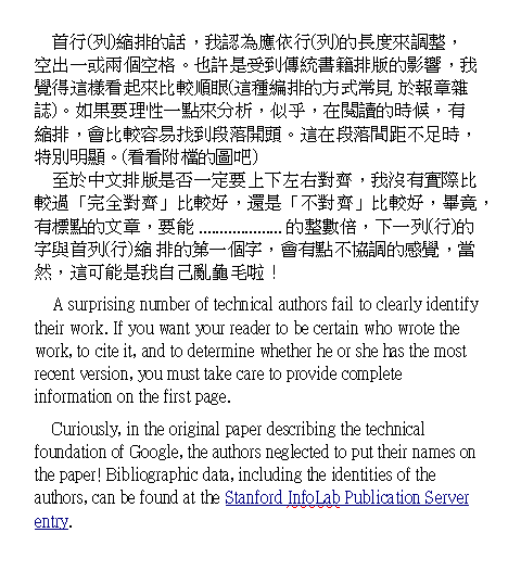

我來實際 demo 一下我所謂「不協調」的東西。注意看附圖白底的部分,每段第一列因為有一個半形空白,所以無法與第二列的中文字對齊,我覺得這樣看起來有點怪。第二列與第三列雖然也不是很齊,但我覺得還 ok。 ←這個人很任性 XD

啊,我發現我沒有回到這個部份。
沒錯,是會不協調,因為我們中文的是方塊字,視覺上會想要去對齊,所以會不協調。所以,我個人的話是不 indent 的,而是使用空白行來分隔兩個段落。至於空白行要多大,這個就再說了。

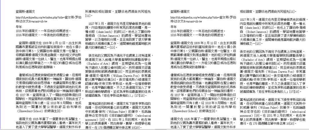

附兩張圖。聲明一下,沒有版權問題。該小說作者就是我本人,圖也是我截的。
我覺得第二張那種,看幾千字還行,看幾萬字,眼球真的會扭傷……|||
圖一:
圖二:
10subject: Promote 0 Bookmark 02008-11-02quote
中文排版是否一定要上下(橫排),
左右(直排)中文字都能一一對齊?
然後是這個。這個應該還牽涉到《關於標點符號的「對齊」》的問題, 圖二很明顯右端缺角了,老實說我覺得蠻難看的。中文本來只有「無符號的句讀」,我不能去問西方古代人「為什麼要避頭尾」這個問題。可是我就是無法原諒,一篇文章像給蟲蛀過一樣坑坑疤疤的模樣。有英數混打的文章也會囧到這一點,甚至連都是雙字元的中日文混打,日文的MS Gothic字型好像就真的比新細明窄一點。這是指WINDOWS的狀況,別的更複雜。

我覺得 9 樓的那兩張圖,圖二的部份有點故意極端化了。一般不縮排的時候,會用空白行來做段落的區隔。
