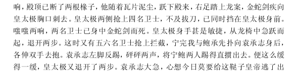

9subject: Promote 0 Bookmark 02009-03-24quote
我对 ConTeXt MkIV 做了一些hack,在行内字符之间插入 glue,将行尾的中文标点挤到边界处。
