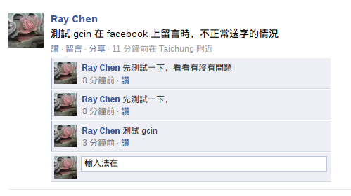

6subject: Promote 0 Bookmark 02011-12-18quote
有可能是輸入',。'時自動送出的編輯區造成的。因為新酷音就沒有這種功能。
如果用注音方式輸入標點符號是不是會沒有這個問題?如果這樣有用,那我可以做個選項可以關閉自動送出編輯區的功能。
用注音符號輸入標點符號就不會有問題了
但是不只在輸入標點符號時會如此,例如我想要輸入
"測試 gcin 輸入法在 facebook 上留言"
輸入方法是:
測試(enter)(ctrl-space)(space)gcin(space)(crtl-space)輸入法在(enter)
此時就會送出
"測試 gcin"
在第1則留言
而
"輸入法在"
會出現在第2則留言的編輯狀態
如圖所示
7subject: Promote 0 Bookmark 02011-12-18quote
這時候不要用 ctrl-space,用 shift 切換中英,這樣就不會送出編輯區
我剛才只好去 facebook 註冊,找不到在那邊測試。
如果在 chrome 有沒有同樣的問題?

8subject: Promote 0 Bookmark 02011-12-18quote
剛才用 google chrome 用同樣方法測試,一切正常
不知道會不會是 firefox 有什麼特別的處理
我測試的方法是:
登入
按右上角自己的名字
在中間上方「在想什麼嗎?」的地方輸入一些字(這邊不會出問題)
然後在這則留言的下方會有
讚.留言.分享
按留言
此時的留言就會出問題
就是說,要回應某個留言時會出問題
(老大要不要加我做朋友:swyear_at_gmail_com)
