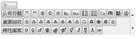

12subject: Promote 0 Bookmark 02011-11-28quote
在最新的 gcin-inst.exe 裏面,可以 click 那個注音輸入區 button 就可以顯示 符號表,需要隨便先按一個注音。
如果按鍵顯示是在應用程式的編輯區,那就沒辦法用。
感謝e兄回覆,我試出來了。想另外請教一個問題
若是符號顯示不出來是正常的嗎?
像是下面這張圖一樣
感謝解惑。

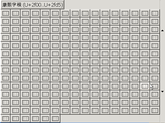

13subject: Promote 0 Bookmark 02011-11-28quote
試著用 gcin-tools(字型) 選擇字型,改成 Sans
tpa
joined: 2010-12-10
posted: 35
promoted: 1
許氏+詞音=無敵
14subject: Promote 0 Bookmark 02011-11-28quote
㍿ (這個符號是改字型之前看不到的)
改了之後有一些原本是框框的都有出現,
但還是沒有全部都出現耶,請問大家的都是用什麼字型呢?Yell
(想問有沒有全部符號都支援的字型呢?)
謝謝回覆喔!
還是有框框
仍然是框框

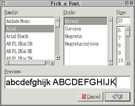

19subject: Promote 1 Bookmark 02011-11-29quote
tpa
哈原來是這樣Yell
我再問問看朋友好了(目前我還是用xp 32bit),再度感謝e兄!Smile
有個取巧的作法可以找出XP有哪些字型能顯示這些符號。
gcin設定→外觀設定→點那個選字型的按鈕,出現下列畫面
把那些無法顯示的符號貼到下面那個「abcdefghijk ABCDEFGHIJK」欄位內的最左側,
然後把滑鼠點到左上方那個字型名稱的欄位(例如:Arial),按鍵盤↓鍵一直往下切換一個個字型,
當「abcdefghijk ABCDEFGHIJK」的位置能顯示那些符號時,就表示該字型可以用。

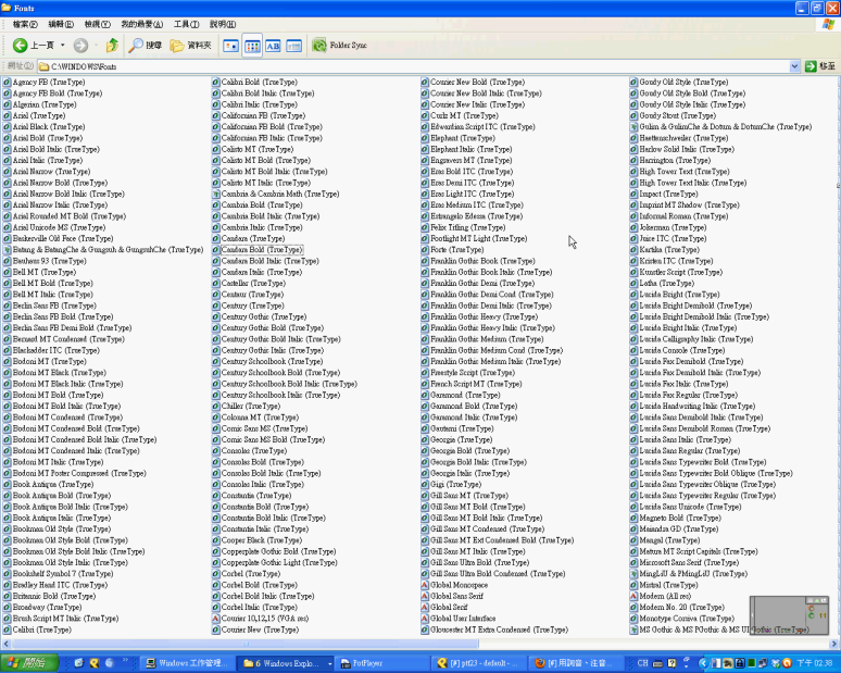

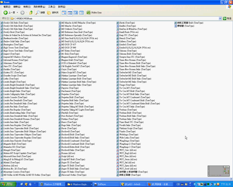

20subject: Promote 0 Bookmark 02011-11-29quote
先謝謝W兄提供這麼好的方法,我試過之後發現好像沒有一個字型是可以正常顯示的Cry
目前的想法是可以請能全部正常顯示的人提供一下他們的字型
我再安裝到FONT裡面這樣可能會快一點
以下是目前電腦裡面有安裝的字型
----以下為簽名檔----
My GCIN Wish List
1.使用詞音時,增加空白鍵送出第一個選字順序的字/詞組 ←Done!!Laughing
2.很多建議XD

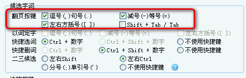

2.考慮增加空白鍵、pagedown、pageup「以外的」選字跳頁鍵 (參考自搜狗)
搜狗能成為對岸最多人使用的一定有他的過人之處,這裡只列增加出字效率的部份(個人覺得啦):
搜狗使用,.或是提供其他的翻頁鍵
搜狗翻頁鍵
(我是只有用,.翻頁比較多啦,畢竟它們是離預設手指放置位置最近的)
E兄可能會覺得使用,.翻頁不就會衝突到原本的,。鍵嗎?
但是搜狗這邊動了一點小小的巧思:
它的,預設還是會打出「,」沒錯,但是它的.就會變成是下一頁囉,當你按了「.」之後,「,」就會變成是上一頁囉。
我個人的解讀是你要換下一頁按「.」,如果在第1頁就可以打出想要的字那麼按「,」就能出字囉(搜狗也支援空白鍵出字,
不一定要按enter或是逗號出字,空白鍵出字的好處是預設打的字結果是正確的話可以直接按空白鍵出字,這樣手指可以一直在預設的位置上不需要移動太遠,只要用左右手其中一隻大拇指按空白鍵就好)
當你要選到第2頁之後或是到了四五頁之後發現前面幾頁才有想要的字,手指也可以不用離開預設位置,快速跳至想要的頁數。
那你真的想要打出「。」怎麼辦?很簡單,用空白鍵出字然後再按「.」就可以打出「。」了。
