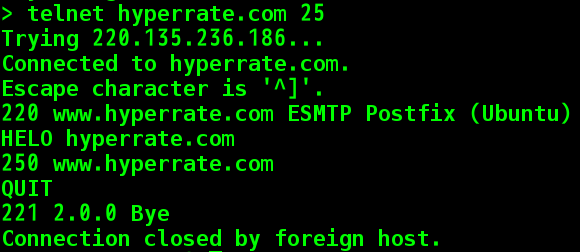

我測的結果如圖:
SMTP檢查
http://www.dnsqueries.com/en/smtp_test_check.php
名字不一樣,會被擋信。
把「www.hyperrate.com」改成「hyperrate.com」或許就可以了。
用telnet簡單測一下:
輸入:
telnet hyperrate.com 25
HELO hyperrate.com
QUIT

若辦法用盡,最後的絕招:
只能請您填表單,跟GMX.com官方反應了。
http://postmaster.gmx.com/en/contact/
19subject: Promote 0 Bookmark 02015-01-16quote
Thanks,
我加了 abuse at hyperrate.com, 希望有用。
