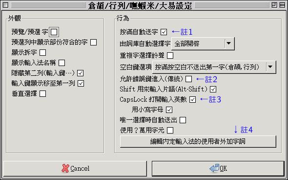

以下是小弟幾個常用的gcin功能,
合併gtab的由「詞庫自動選字」功能,我拿來和微軟新倉頡2003比較,
扣除二者相同或相似的功能後,列出gcin目前的相對優點,
順便在補充說明的部份列出設定方式,方便新進的gcin同好快速上手。

設定或開啟的選項
優勢
拆碼按滿後自動送字
ˇ
ㄨ
(如圖,註1)
減少手指負擔
自動阻擋錯誤拆碼
ˇ
ㄨ
(如圖,註2)
減少拆碼錯誤。
按Capslock切換為英文輸入
ˇ
ㄨ
(如圖,註3)
快速切換中/英文。
新增/自訂字、詞或符號的拆碼
ˇ
ㄨ
(如圖,註4)
想自創某些字、詞或符號的倉頡碼嗎?這是超彈性的自訂功能!可以自訂拆「star」輸出「★」、自訂拆「happy」輸出「快樂」...依此類推,透過這個功能,您可以更有效率地輸出某些字串或特殊符號。

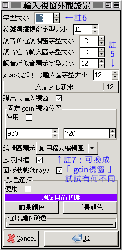

調整拆碼區字型大小
ˇ
ㄨ
(如圖,註5)
可視需要把字型放大,減少視力的負擔。
緩衝區獨立並可調整字型大小
ˇ
ㄨ
(如圖,註6、7)
可視需要把字型放大,減少視力的負擔。

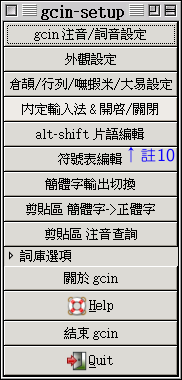

自訂{shift+某鍵}輸出符號或字串
ˇ
ㄨ
(如圖,註10)
提供快速輸出符號或字串的方式。
自訂{ctrl+某鍵}輸出符號或字串
ˇ
ㄨ
(如文,註11)
提供快速輸出符號或字串的方式。
