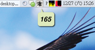

5subject: Promote 0 Bookmark 02008-12-27quote
啊∼有意思!我發現累計字數會即時在gcin icon上顯示!(真是貼心的設計)
好吧我承認其實我是第一次使用gcin filter。 XD

突然想到,也可以這樣↓
多一個icon位置來顯示
