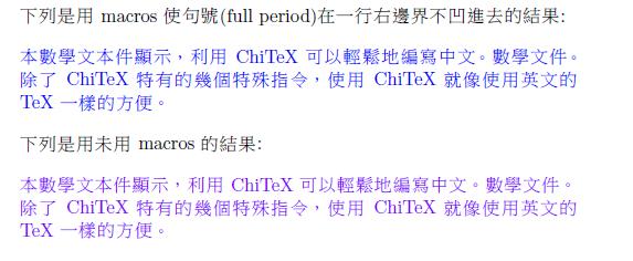

     我用一個另類的方法可 使句號(full period) 在一行右邊界有不凹進去的結果,
     方法是 "。" 用
         "\hspace*{-.5ex}。\unskip\hspace*{-1.90ex}\hphantom{a} "
     取代 (雙引號去掉. 注意 \hphantom{a}後面須有一空白 )
    當然上面的 \hspace* 的負空白之大小與所用中文字型有關與大小無關, 下面的例子是用
    Windows 的 mingliu.ttc 字型
  看下面的例子:
將下列一段:
\noindent
本數學文本件顯示,利用 ChiTeX 可以輕鬆地編寫%
中文。數學文件。除了 ChiTeX 特有的幾個%
特殊指令,使用 ChiTeX 就像使用英文的 TeX 一樣的方便。
換為:
中文\hspace*{-.5ex}。\unskip\hspace*{-1.90ex}\hphantom{a} 數學%
文件\hspace*{-.5ex}。\unskip\hspace*{-1.90ex}\hphantom{a} 除了 ChiTeX 特有的幾個%
就可得到所希望的近似結果  (行尾的 % 不一定需要, 像 chitex 就不需要)
請見附檔. 就實用而言可用 prepocessor 或寫進讀取中文的 macros
Hung-Yih Chen
Promote 0 Bookmark 02008-12-15quote

     在 "\hspace*{-.5ex}。\unskip\hspace*{-1.90ex}\hphantom{a} "
     的前面的 \hspace*{-.5ex} 是可以不需要的, 因 mingliu.ttc 的句號為全字型, 才用之以調整
     不用也可以, 這樣句號就不會向左移, 當然會把句號後面的字稍往前或往後拉, 但這不重要, 因為本來
     字與字之間的 skip 本來就是有彈性的

       在第一篇中有關標點符號的「對齊」的 macros 不夠精確, 下列是改良的
       macros 不會受到中文左右字距改變設定的影響 :
\usepackage{calc}  % 放在 \begin{documet} 之前
\makeatletter
\newbox\ch@nbox
\def\chsetspace{
\setbox\ch@nbox\hbox{。}
\newskip\chskipa
\newskip\chskipb
\chskipb=1em
\chskipa=\wd\ch@nbox
\setlength{\chskipa}{\chskipb*\ratio{\chskipa}{\chskipb}}
\multiply\chskipa by 10\divide \chskipa by 23}
\chsetspace
% 然後將 "。"  換為 "。\unskip\hspace*{-1.90ex}\hphantom{a}\hskip\chskipa"
例如:
中文中文。\unskip\hspace*{-1.90ex}\hphantom{a}\hskip\chskipa 數學%
文件。\unskip\hspace*{-1.90ex}\hphantom{a}\hskip\chskipa 除了 ChiTeX 特有的幾個%
P.S. 上面的  \hspace*{-1.90ex} 中的 -1.90ex 有時須視所用字型而調整.  -1.90ex 是適合 Windows 的 \mingliu.ttc 及 kaiu.ttf
       但是如 \uming 中的 句號 。 可為  -2.25ex , 而 , 及 ; 可為  -2.62ex
P.S. 這只是提供一可行的方法 也許不是 LGJ 或其他一些人要的結果
我將其原理說明如下:
若"虛擬"的 a (有 a 之寬的空白)在行尾, 則在行尾"對齊", 此時。與"虛擬"的 a  重疊,
原來。在a 右邊的部分被擠壓為"null"
  若 。 在行中, \hskip\chskipa 在行中會多出 \chskipa 的空白, 補足"null"部分
