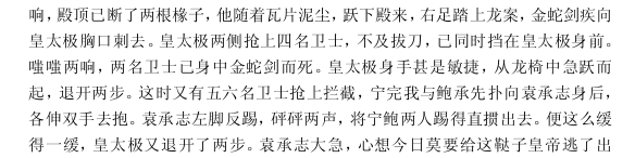

類似這樣的效果嗎?
 標點符號的「對齊」

有範圍更大一點的圖嗎?因為無從判斷那個句點原來真正的位置。
的確就是類似這樣子的處理。但有一點不一樣的是,上面的圖第二行尾的句點左邊多出了空白了。理想上的 micro 處理是由於句點向右邊突出一點,所以這一行整行要做字間距微調,讓他看起很平均。
請問一下,這是軟體本身就有的功能嗎?在 LaTeX 是可以特意去調整,但我這篇文件所說的是在更低階的時候軟體本身就把這個問處理好了,而不是在高階去控制。
Promote 2 Bookmark 12008-11-02quote
這是利用 XeTeX 排的,TeX Live 2008 附的 XeTeX/XeLaTeX 提供針對不同字碼範圍的字做特殊處理的方法,因此可以替符號提供特製的 kerning 與 line breaking 設定。不過這和你描述的 microtype 可能不太一樣,不是延伸而是壓縮。
