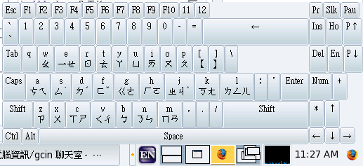

螢幕小鍵盤少了 "。" 符號?

老大,請問小鍵盤中英文的字型size各從哪裡調呢?感謝~

目前不行調。中文的部份是用 default font size
感謝老大的回覆,目前除了看起來有點吃力以外
用起來 感覺還蠻順手的

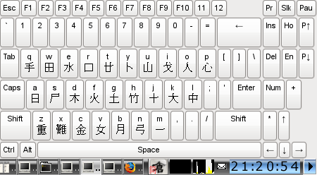

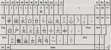

另外想要請教您的是,為什麼同樣是倉頡
我的貼圖比較像是您的第二張圖(倉頡),而不是第三張圖呢?
謝謝

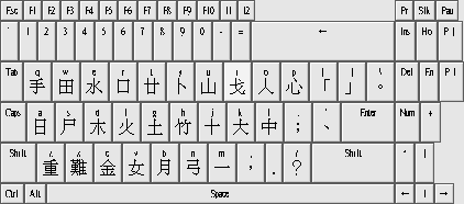

第三張是許式注音鍵盤,一個鍵裏面有1-3個注音

我本來是想說,為什麼我的鍵盤排列散散的,看起來比較像是您的第三張圖(有很長的Backspace)
您的第二張圖也同樣是倉頡,不過鍵盤排列看起來就比我圖的整齊
請問這是什麼差異造成的呢?
再次謝謝您~

喔,我知道了 ,自問自答好了,是我的英文字型太小的緣故...微笑
