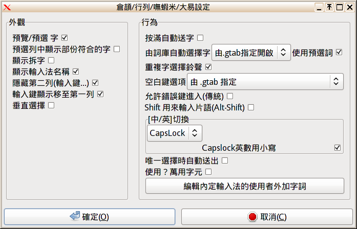

我的 GCIN 設定(Notebook),如附件。
Promote 0 Bookmark 02011-11-30quote

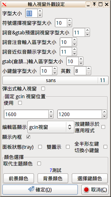

小弟移除舊的~/.gcin後,以gcin的預設值來用,的確沒有切掉的情形,
試了T大的設定方式(如T大的附件),也沒有切掉的情形,
不過一旦改成「彈出式視窗」,問題又會再重現,真遺憾...Frown

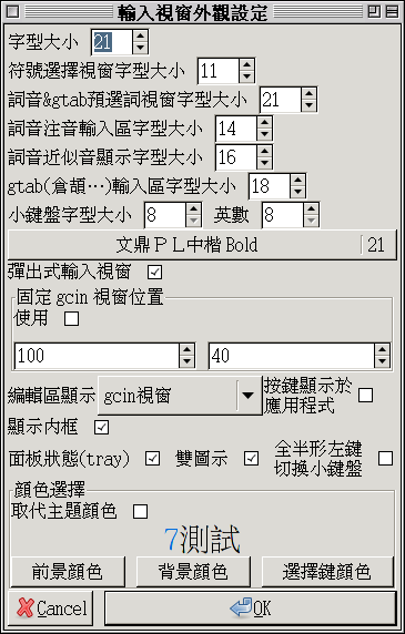

小弟的設定如下:
Tetralet

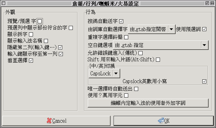

請讓gtab設定專家(也就是小弟我)來為您解惑:
請取消勾選「隱藏第2列(輸入鍵...),這樣就能看到,
不過T大有開預覽字,如果有開自動選字和預選詞的話,最好連「輸入鍵移至第一列也一併取消」,否則看起來會很痛苦
