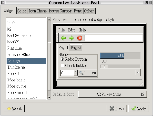

謝謝兩位的建議 試過了 LinuxMint 11 及 ubuntu 11.04 + http://debian.luna.com.tw/natty/gcin_1.7.1~pre9-0~1_i386.deb 仍然有選字區右下角被擋住的問題 也試過了 winlin 提供的 gcin-theme-glass 情況依舊 也嘗試過 gnome safe mode 登入,問題依舊,排除是特效的原因 我用的是預設的 theme (佈景主題),主題預覽的視窗右下角都會有方塊 猜測是 gtk 的 bug 請教 winlin 您的 linux 系統是?

我把發生的情況快照下來了。LinuxMint 11 + gcin 1.4.6-3。顯卡是 ATI 的驅動程式。
朋友另外兩台也有類似狀況,一台 nvidia 一台 intel。改天再去確認
系統佈景選擇,似乎其他的外觀,右下角有點怪怪的。
