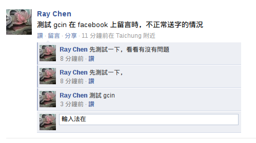

但是不只在輸入標點符號時會如此,例如我想要輸入
"測試 gcin 輸入法在 facebook 上留言"
輸入方法是:
測試(enter)(ctrl-space)(space)gcin(space)(crtl-space)輸入法在(enter)
此時就會送出
"測試 gcin"
在第1則留言
而
"輸入法在"
會出現在第2則留言的編輯狀態
如圖所示
Promote 0 Bookmark 02011-12-18quote
