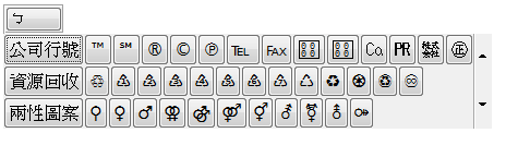

在最新的 gcin-inst.exe 裏面,可以 click 那個注音輸入區 button 就可以顯示 符號表,需要隨便先按一個注音。
如果按鍵顯示是在應用程式的編輯區,那就沒辦法用。
tpa
Promote 0 Bookmark 02011-11-28quote

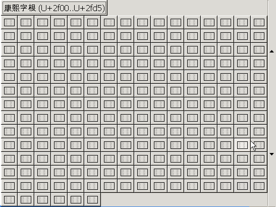

感謝e兄回覆,我試出來了。想另外請教一個問題
若是符號顯示不出來是正常的嗎?
像是下面這張圖一樣
感謝解惑。
tpa
試著用 gcin-tools(字型) 選擇字型,改成 Sans
㍿ (這個符號是改字型之前看不到的)
改了之後有一些原本是框框的都有出現,
但還是沒有全部都出現耶,請問大家的都是用什麼字型呢?Yell
(想問有沒有全部符號都支援的字型呢?)
謝謝回覆喔!
還是有框框
仍然是框框

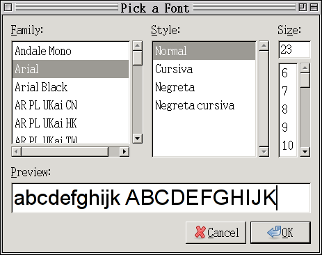

有個取巧的作法可以找出XP有哪些字型能顯示這些符號。
gcin設定→外觀設定→點那個選字型的按鈕,出現下列畫面
把那些無法顯示的符號貼到下面那個「abcdefghijk ABCDEFGHIJK」欄位內的最左側,
然後把滑鼠點到左上方那個字型名稱的欄位(例如:Arial),按鍵盤↓鍵一直往下切換一個個字型,
當「abcdefghijk ABCDEFGHIJK」的位置能顯示那些符號時,就表示該字型可以用。

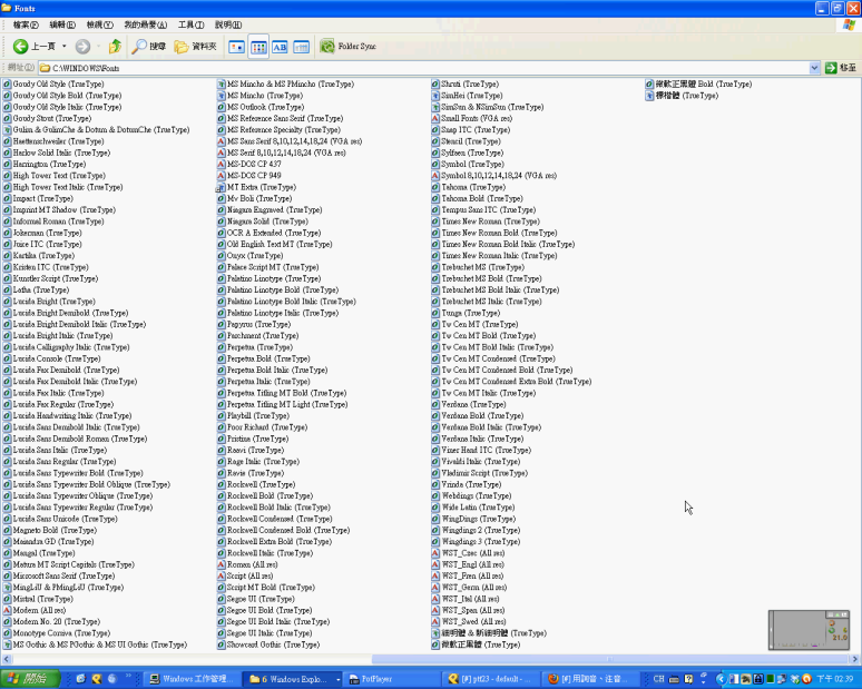

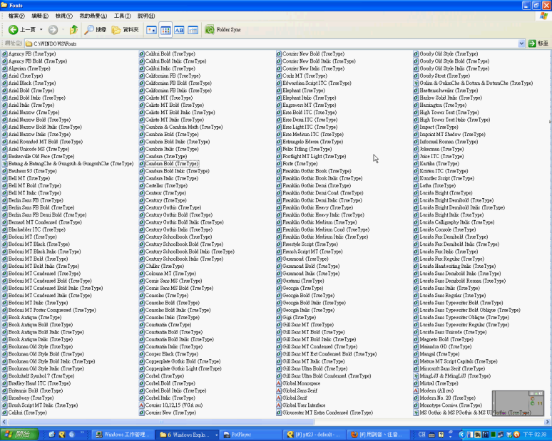

先謝謝W兄提供這麼好的方法,我試過之後發現好像沒有一個字型是可以正常顯示的Cry
目前的想法是可以請能全部正常顯示的人提供一下他們的字型
我再安裝到FONT裡面這樣可能會快一點
以下是目前電腦裡面有安裝的字型

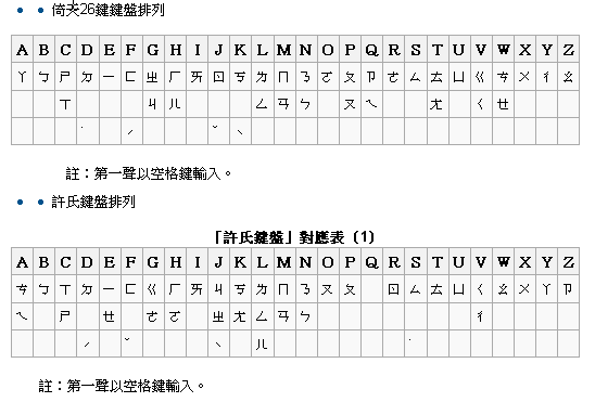

其實稍微咕狗了一下,倚天26鍵跟許氏鍵盤的鍵盤配置是差不多的,
所以e兄說的「倚天26鍵輸入,。?;、標點符號符號就更容易了,只要按,./;' 就可以了。而且預選詞更容易選擇了。」
這些優點許氏也是辦得到的,只要把選字鍵改成3825416790就可以了。
(當然我有看過「http://hyperrate.com/thread.php?tid=22661←推薦使用26鍵的注音鍵盤」這篇,
其中hansioux兄說得很好:「不過既然背了 26 鍵的注音鍵盤,仍用數字鍵選字覺得有點怪。目的不是就為了避免佔用數字鍵符號鍵嗎?」
底下e兄的回覆也是說到重點:「
用 3825416790 當選字詞鍵的目的是可以免按 Shift 直接選預選詞。用asdf 就必須按 shift,常按 shift,小指很容易傷到。
在沒有預選詞的狀態,用 3825416790 當選字詞鍵還是可以輸入數字。」
我用許氏,之前的選字鍵配置是fdsvcxrew,原因很簡單E兄也說過就是避免使用小指的機會。
把選字鍵配置改成3825416790感覺輸入效率有好了一些,我想畢竟可以不用按shift選詞組 比 要用shift+不用小指選字要快一點,
另外一個是「詞組」一個是「字」這點也是效率變好的原因之一。
以上是改用3825416790的心得,整體來說比使用fdsvcxrew要來得好,謝謝e兄的推薦,之前太糾結於「手指不要離開qpa;z.所圍起來的
區域」,想說這樣子應該會打得比「離開qpa;z.所圍起來的區域」來得快,卻忽略了選詞組可以彌補手指回復到預設位置的時間(就是左右手
指各放在F、J的位置上)
那麼接下來說一下我的wish list for gcin 「許氏鍵盤配置」(我覺得E兄用倚天26鍵也可以參考啦,畢竟配置也差不多,
兩者配置比較可以參考http://w3.sy3es.tnc.edu.tw/wiki/index.php/%E9%8D%B5%E7%9B%A4%E8%BC%B8%E5%85%A5%E6%B3%95),也可以直接看圖
倚天VS許氏
