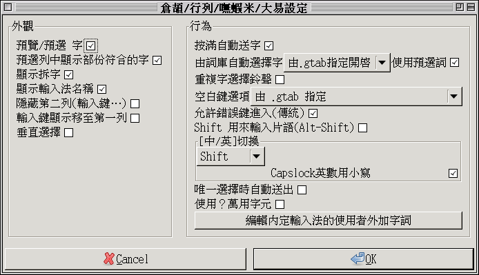

剛剛嘗試以下設定-
gcin-settings
紅圈內的設定改為"Disable all"便能以PgUp和PgDn選頁,不過郤沒有了聯想字詞,所以還是不行。如果可以在新版本中加入以1~9選字,PgUp/PgDn或其它鍵選頁,Shift1~9或Ctrl1~9或差不多的組合鍵選擇字詞,那就符合舊一套的使用習慣了。雖然不一定所有人都需要這些功能,但是要說服別人改變根深柢固的習慣,可能這才是最佳的方式。勞煩考慮一下吧。

pre23 gtab 自動選字也可以按 page down 打開選字頁了。
可以把 gcin.po 移除就可以用中文顯示了。
