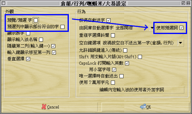

感謝eliu兄的辛勞修改!目前在1.6.0-pre6已經可以正常使用這個功能了!
希望只按數字(不必加shift)就能輸出預選詞(關聯詞)的使用者,
請到gcin設定→「倉頡/大易/嘸蝦米/行列」設定中取消下列這2個項目:
  • 「預覽/預選 字」
  • 「預選列中顯示部份符合的字」
現在有了這個功能之後,
大易輸入法不必再靠「按一下ctrl、放開Ctrl、再按數字」,直接按數字就能輸出關聯詞了!

關閉「預覽/預選 字」和「預選列中顯示部份符合的字」之後預選詞可以不必按shift。
eliu兄好:
最近發現小弟這樣的提議太「祕技」了,非常不利於新手或不熟於gtab選項之間的關連性的人,
可能會讓人搞了老半天的問題,最後才發現是「預覽/預選字」和「預選列中顯示部份符合的字」沒設好。
抱歉是小弟當初想的不夠週全!
比較直觀做法其實是gtab設定中新增一個「以選字鍵送出預選詞」的選項,
這樣使用者一看就知道有這個功能,不必東猜西測,有問題也知道是在哪裡。
(註:可以設計成開啟「直接按選字鍵送出預選詞」時,就自動關閉「預覽/預選 字」,不需使用者再動手改其他設定,避免比較不熟gtab設定的使用者自己把畫面弄得太亂。)
請eliu兄有空時再考慮一下,感恩~辛苦了~

更改成 gtab 指定後,預覽/預選字 & 部分符合的字應該內定是關閉的,所以倉頡使用者只要開啟詞庫自動選字&預選詞就可以按12345選詞。
預覽/預選字是可以用選擇鍵去選字的,不是只有看而已。如果這時候又有預選詞,這時候到底是要選字或是選擇預選詞呢?
這也就是為什麼開啟預覽/預選字 後無法直接按選擇鍵就可以選擇預選詞的原因。
Promote 0 Bookmark 02011-12-20quote
對!這樣改的確對預設使用自動選字的五四三倉頡和標點簡易相當方便~前一陣子還加了控制垂直選擇,更方便了~Laughing
是的,的確是這樣~
現在小弟比較擔心的是,有些不知道這個設計的使用者去改設定,
同時開了預覽/預選字和預選詞,畫面亂成一團,又不知道要按shift...會覺得很挫折,
呃...不過也許沒那麼嚴重,如果他們去按右下角的「Help」看看說明應該就不成問題Laughing
