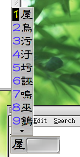

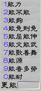

小弟把它用動畫的方式呈現出來:
非垂直選擇時:
勾選垂直選擇時:

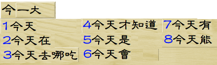

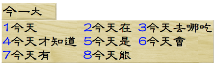

另外,如果關聯詞也可以分2列或2行,應該也是相當實用:
非垂直選擇時:
勾選垂直選擇時:

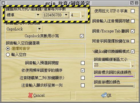

昨天突然想到新的gtab預選詞,說不定可以跟詞音一樣,把候選字設成多欄位:
今天把上面的值設成3之後,結果真的可以(有圖為證):
但這個其實已經變成了是「橫式選擇」的3列,小弟覺得可以考慮弄成「垂直選擇」3欄,這樣比較符合「垂直」的習慣:
感謝~
