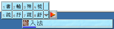

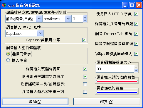

這邊是用 rewfdsvcx 選擇,然後由右向左排列,這樣螢幕的順序與鍵盤的順序一致。可以自訂要多少 column (行) 1..10。
使用 rewfdsvcx 的原因是因為小指容易受傷,常用小指按預選詞會更慘,食指就比較不會,因為食指比較強壯。
選擇視窗支援多排顯示及從右向左顯示
詞音設定多排顯示
Promote 0 Bookmark 02010-12-13quote
eliu兄好:
小弟幫忙確認一下幾個狀況:
右下角跑出一個「W」,似乎有點突兀:
左下角多出一個「9」,「9」後面的空間似乎有點浪費?
(有考慮在這模式下乾脆只留8個字就好?看起來像fdsavcxz一樣只有2列,會比較整齊。只是問一下,不一定要改)
以上2個問題,感謝~

用了一陣子覺得我自己還是用 fdsvcxrew 單一直排的方式比較習慣。
橫排在有詞時畫面變得有點寬,位置不固定,反而不好用。

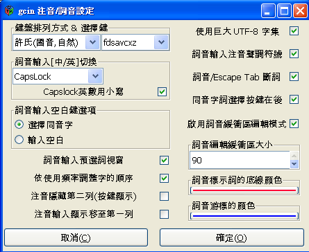

我覺得eliu兄新增的這個功能對慣用早期自然輸入法的使用者而言算是個好消息,
早期自然輸入的的候選字清單是分成上下2列,這個功能正好可以把它調成相似的模式。
↑(不過會多出1個第三列,這就不像了,請包涵...Frown)。
不過我覺得加上輸出按鍵的可自訂性之後,某些配置設計(如:fdsavcxz)不但可以減少手指的傷害,
相對於自然輸入法原先的12345678選字模式也更直覺:
我個人推薦過去使用自然輸入法的朋友可以考慮試用不同配置看看。Laughing
如果堅持要用9鍵,那就把 column 設定成 5 就好了。你上面的自然輸入法是8鍵,所以當然沒有這個問題。

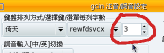

請問一下這個功能需要重新安裝gcin嗎?
因為我的配置裡面好像沒有這個設定可選,如圖所示
Promote 0 Bookmark 02010-12-15quote
tpa
請升級到1.5.7-pre17 Laughing

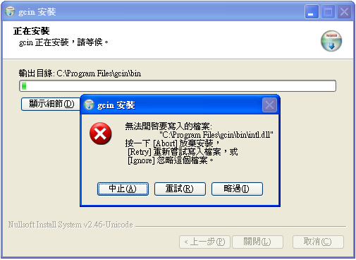

不好意思,弱弱的問下:要怎麼升級呢?
剛想要重裝,但好像會發生錯誤orz
tpa
感謝w兄啊,回的速度好快 Tongue out
不好意思,弱弱的問下:要怎麼升級呢?
剛想要重裝,但好像會發生錯誤orz

感謝w兄回覆喔,我是windows的,但我不會編....(光速逃)
還是等人編好我再用好了,感謝!

不是幾天前就有 windows 的了?
是嗎?我從http://hyperrate.com//dir.php?eid=215
這裡置頂連結載的,但是載回來後重新安裝會出現問題,我就中止安裝了
Promote 1 Bookmark 12010-12-16quote
所有的程式切掉英數,在 gcin icon 按右鍵,重新執行 gcin,可以把 gcin 結束掉,就可以 install 了
成功了!感謝e兄的指教回覆!
