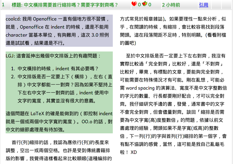

coolcd: 我用 Openoffice 一直有個地方很不習慣,就是,Openoffice 在 indent 的時候,還是不能用 character 當基本單位,有夠難用,這次 3.0 照例還是試試看,結果還是不行。
LGJ: 這會延伸出幾個中文排版上的有趣問題:
  1. 中文橫排的時候,indent 有其必要嗎?
  2. 中文排版是否一定要上下(橫排),左右(直排)中文字都能一一對齊?因為如果不堅持上下左右中文字一一對齊的話,indent 使用中文字的寬度,其實並沒有很大的意義。
這個問題在 LaTeX 的確是能做到的(即控制 indent 就是一個或兩個中文字寬的寬度)。OO.o 的話,對中文的細節處理是有待加強。
首行(列)縮排的話,我認為應依行(列)的長度來調整,空出一或兩個空格。也許是受到傳統書籍排版的影響,我覺得這樣看起來比較順眼(這種編排的方式常見於報章雜誌)。如果要理性一點來分析,似乎,在閱讀的時候,有縮排,會比較容易找到段落開頭。這在段落間距不足時,特別明顯。(看看附檔的圖吧)
至於中文排版是否一定要上下左右對齊,我沒有實際比較過「完全對齊」比較好,還是「不對齊」比較好,畢竟,有標點的文章,要能夠完全對齊,可能需要在特殊情況才有可能。剛在亂想,可能必需 word spacing 的演算法、寬度不是中文字整數倍的字元的數量、行長都要剛好配合,才可以完全對齊。我仔細研究手邊的書,發覺,通常書中的文字不會完全對齊,但會儘量對齊。談回「縮排是否需要為中文字寬(高)度整數倍」的問題,依據以前文書處理的經驗,開頭如果不是字寬(或高)的整數倍,下一列(行)的字與首列(行)縮排的第一個字,會有點不協調的感覺,當然,這可能是我自己亂龜毛啦! XD

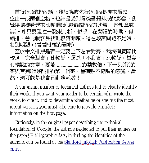

我來實際 demo 一下我所謂「不協調」的東西。注意看附圖白底的部分,每段第一列因為有一個半形空白,所以無法與第二列的中文字對齊,我覺得這樣看起來有點怪。第二列與第三列雖然也不是很齊,但我覺得還 ok。 ←這個人很任性 XD

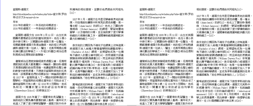

你想要的是這種效果,對吧?暫時的話 OO.o 看能不能用所使用字的大小去計算來設 indent(我手頭上暫時沒有 OO.o 可以測試):
是滴~我就要上面截圖中的效果。
自行計算,也許是個可行的 work around,不過,就是有點麻煩 XD
1 pt = 1/72 inch = 2.54/72 cm ≒ 0.0352777777 cm
12 pt =  12 * 2.54 / 72 cm ≒ 0.4233333333 cm
我在 Debian 的 OO.o 2.4.1 測,OO.o 的縮排只能精確到 0.01 公分,因為我把文字的大小定為 12 pt,所以縮排設為 0.42 cm。
有趣的是,我以 0.42 cm 來縮排中英文,發現 0.42 cm 大約是一個中文字的寬度 (請看圖),所以,如果我們在文書處理的軟體指定文字大小為 12 pt,或者說,某個字型有提供 12 pt 這個 size 的字,其實指的是 - 文字的 Full width 為 12 pt,而不是說字的寬或高為 12 pt? (好像又是字型基本常識的問題 XD)
Promote 0 Bookmark 02008-10-16quote
應只是指字本身(這裡指他的 em 框大小),不含他的字間距離。不過,通常中文字間距離預設都非常小,小到幾乎可以忽略的情況。你那張圖會看起來有點整齊,一方面是中文字間距很小,另外一方面是計算的誤差所致?暫時大概也只能這樣克難了。
不過,還是要提醒一下,這樣子的 indent 方式,其實是不合一般排版慣例,包括章節標題後接的第一個段落給他 indent(這個在目前台灣出版社最常做出這種排版)。

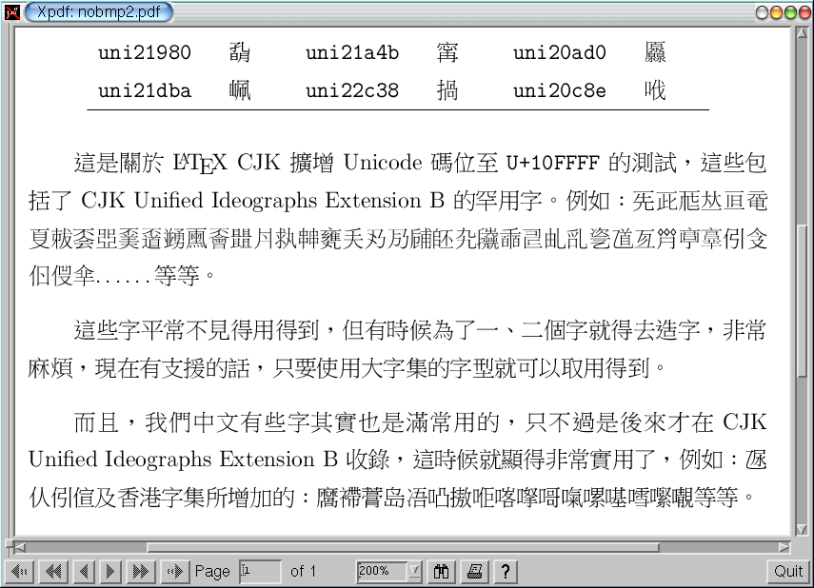

OO.o OpenOffice.org,把他想成是 MS Office 的那一類產品就行了。LaTeX 的確是用於編排實體書的,尤其是那種上百、上千頁的。早期的聯合報就是用 TeX/LaTeX 排版,進聯合報上班,第一個要求是要會 TeX/LaTeX(現在當然沒有了啦!:)。

LaTeX 是一種排版系統。是否對齊,我已經在前文說過了。這不是對錯的問題,也沒有特別的公認規範。但我個人是認為沒有必要對齊,就把中文的古書找出來看,也知道古時候就沒有這樣子的排版要求。
