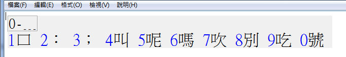

目前 gcin 的選字介面,多半直接按 1234567890、asdfghjkl;、或其他按鍵選字,剛介紹詞音給一個朋友,他跟我說,他以前用自然、新酷音,已經訓練到很少需要選字,比較常需要選字的是括弧等標點符號,他已經非常習慣用上下鍵選字、選好後按 Enter 了,我覺得如果 gcin 可以支援這種方式,可以讓選字的動作易用性更好,也可以拉到更多使用者。
這個介面如果做好,也許也可以用在詞音「近似音」的選字選單上(按方向鍵「上」出現的選單),我一直到最近才發現這個功能,但讓我覺得很可惜的是,必需讓手離開鍵盤去按滑鼠,直覺上,出現那麼多列的字,我會想用方向鍵去切換游標的位置,再按 Enter 讓字進入編輯區。
也可以用在螢幕鍵盤、標點符號上。

26 可否增加向右鍵可以擴展選字視窗?
Promote 0 Bookmark 02011-05-03quote
可否增加向右鍵可以擴展選字視窗?
上面也有人提到過這一點,雖然時間有點久了。
「微軟新注音這點做得不錯,按一次右鍵可以擴大選字視窗,顯示所有同音字,再按一次可以把游標右移一直行,左鍵就往左一直行,上下鍵可以調游標位置,非常直覺。」
除 了用習慣了微軟新注音以外,我認為這還是有其必要性的,有時輸入的字是較少用的字所以會排在很後面,如果可以將選字視窗全部展開,我可以一眼就看出它在第 幾頁(如果已經擴展開來就是第幾排),這樣不必page down按下一頁找不到,然後又下一頁又找不到,找到最後原來是在最後一頁…囧。
對於我這種有能力一眼看三四排字以上的人來說,能夠全部展開是比較能夠快速找字的方法。
若可以的話,希望能增加這個功能。
