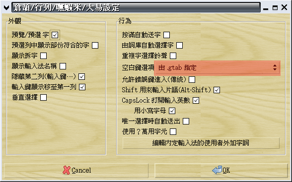

4subject: Promote 0 Bookmark 02009-03-08quote
如果是用 gcin 裏面的大易,把空白鍵選項選 由 gtab 指定,就可以得到你要的結果。

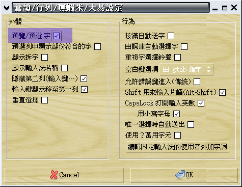

5subject: Promote 0 Bookmark 02009-03-08quote
yahoo 目前拒收本站的mail,請改用 gmail or hotmail。
幫忙補個圖:

目前看起來是不支援你要的。不過嘸蝦米的按鍵方式看起來是最接近你要的,而且是按鍵最簡的方式。試著不要按空白再選字吧,直接選擇鍵按鍵去選。
eliu兄說得有道理,小弟也認為不要按空白鍵再選字比較好,這樣可以減少手指的負擔。
打開下面這個選項之後,不必按空白鍵就能出現候選字。
