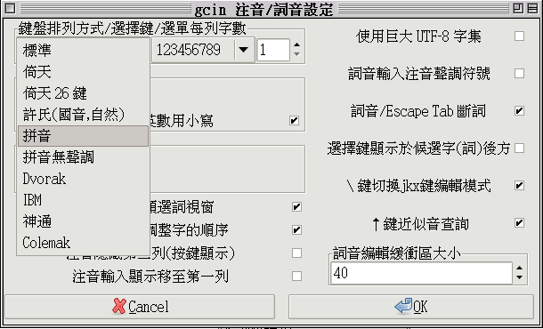

16subject: Promote 0 Bookmark 02012-04-26quote
gcin 的注音已經支援拼音,可自由選擇是否要輸入聲調,有預選詞,所以比 .cin .gtab 的方式更好用。
17subject: Promote 0 Bookmark 02012-04-26quote
幫忙補個圖,希望會對有興趣的人有幫助。

18subject: Promote 0 Bookmark 02015-08-18quote
GCIN支援的拼音似乎只有漢語拼音?所以如果要用通用拼音的話,就得自行安裝cin表的方式了?
19subject: Promote 0 Bookmark 02015-08-18quote
是可以這樣,不過用起來應該是有差別?
