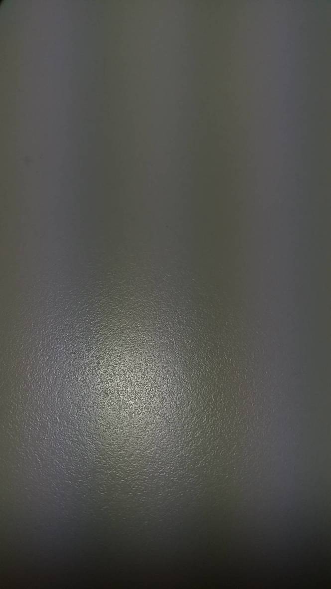

winlin 試試看,用手機的照像機點螢幕對焦白色的紙,是否有條紋。如果有條紋那就是還有AC的閃爍(120Hz)。像我家的長條LED日光燈管就很明顯。120Hz 是因為 60Hz 經過橋式整流器後就變成120Hz.
省電燈泡反而條紋不明顯,螢光粉在斷電後還會發光一段時間,有緩衝的作用。
我在賣場有試過現在的LED檯燈,一般是條紋不明顯,所以還OK。

謝謝eliu兄建議,我拿Htc Desire 12對這顆LED我試了,但看不到明顯條紋。
也許這顆LED有特殊設計?不然就是HTC Desire 12的相機的取樣頻率和這顆LED的閃爍頻率一致,所以才看不到?
17subject: Promote 0 Bookmark 02020-02-12quote
是這樣的條紋
18subject: Promote 0 Bookmark 02020-02-13quote
是這樣的條紋
這種條紋我的Desire 12也有拍過,是對著某機構天花板上輕鋼架的LED燈管拍到的,但對著我家那個好幾年前的LED燈泡就是拍不到....,如附件。
