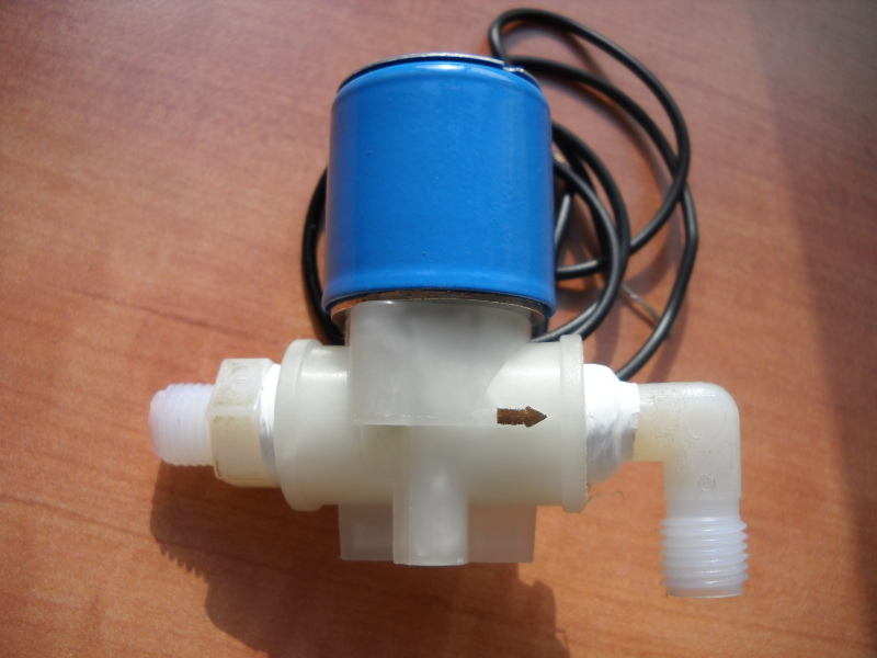

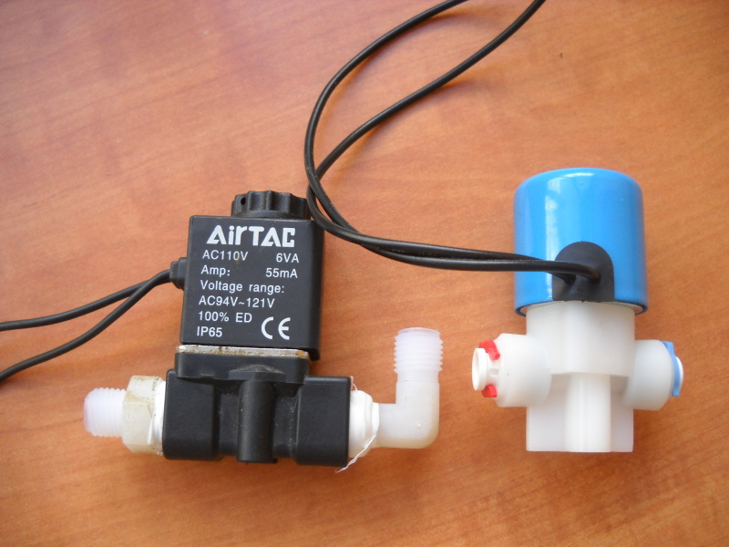

10subject: RO排水管一直水漏不停 & 如何選購 RO 濾水器(注意事項)Promote 0 Bookmark 02013-11-23quote
最近RO排水管一直水漏不停,這是 RO 的進水電磁閥壞了,幾年前有叫人來修過一次。這次決定自己修理看看。
去露天拍賣買了一個 藍色的 110V 的 RO 電磁波,價格是 ($110+65(運費),裝上去的結果是水噴出來。
看看這個電磁閥的結構,似乎是用倒勾的結構去卡水管的,原有的黑色電磁閥是用螺絲帽去所鎖緊的。藍色的這種倒勾的設計就算能卡緊,下一次要換水管,硬拔出來大概會水管受損。反正就是沒辦法用。
一個親戚的 RO 濾水器用了 10幾年也沒有電磁閥壞掉漏水的情形,似乎與設計有關係,這個豪山牌的濾水器是買廚具的時候附的,大概是很便宜的爛設計。
這個 豪山 RO 濾水器也用了 7-8年了,決定換掉。
如何選擇 RO 濾水器(購買注意事項)
從網路上查到的資料是,RO 濾水器最好用有控制線路板(控制盒)那一種,這種RO濾水器會一般有 LED 的面板顯示。這種有控制盒的RO濾水器在造水完成後,還會沖洗 RO 逆滲透膜濾心,延長 RO 逆滲透膜的壽命。逆滲透膜乾淨,造水的時間較短,也可以節省水&電。這一台豪山RO濾水器沒有控制的線路板,或許是電磁閥容易壞掉的主要原因,也可能比較浪費水&電。
RO 的進水電磁閥
11subject: RO濾水器的電磁閥Promote 0 Bookmark 02013-11-23quote
去新竹科學園區附近的 Homebox 看RO濾水器時,發現有賣真正用在RO濾水器的電磁閥,價格是 $399。決定發揮工程師不屈不撓的精神,再試一次看看。目前似乎 OK。電磁閥有水流方向的限制,不要裝錯方向了。水管拔出來的時候被那個露天拍賣買的電磁閥刮傷,只好貼上白色的止水帶(防漏帶、止洩帶),以免漏水。
