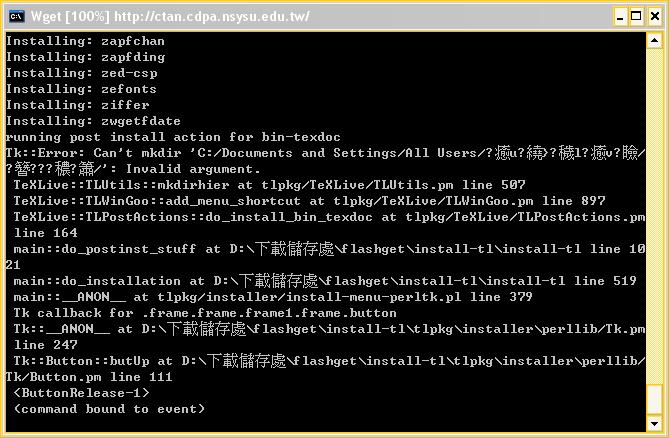

試過用 install-tl -non-admin, 結果一樣。附上螢幕快照。應該是此 installer script 處理中文檔案夾名有問題。
screen shots

4subject: Promote 0 Bookmark 02008-10-25quote
圖如下

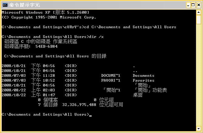

另外再附的圖是在 C:\Documents and Settings\All Users
做 dir /x 的螢幕快照
可以從圖中看出平常在 Windows 裏看到的「文件」有英文本名 Documents, 但是「開始」功能表就是中文的本名。所以原先推測的英文本名的想法是不可行的。
