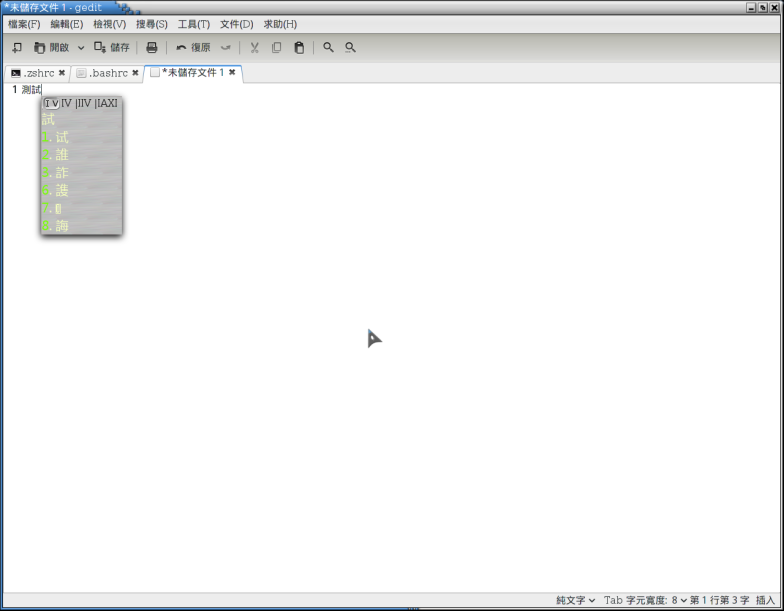

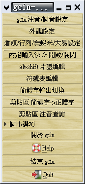

A作法或B作法成功後,gcin大致應該是長這樣:
您也可以在gcin設定裡作些微調,稍改變gcin的版面和字型:
 gcin設定、選單也會一併套用這個主題:

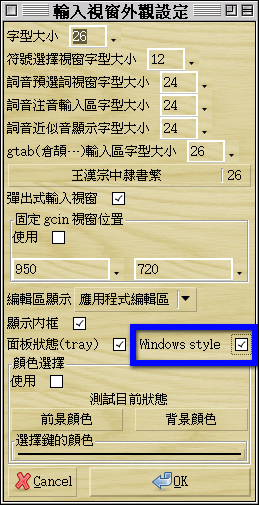

其次,有個較麻煩的問題是工作列上的gcin icon背景顏色問題,如果所用的gcin佈景與工作列所用佈景的底色差異過大,就會造成下面的情形。
最簡單的解決方法是,設定gcin的tray icon風格為windows style(雙圖示)。

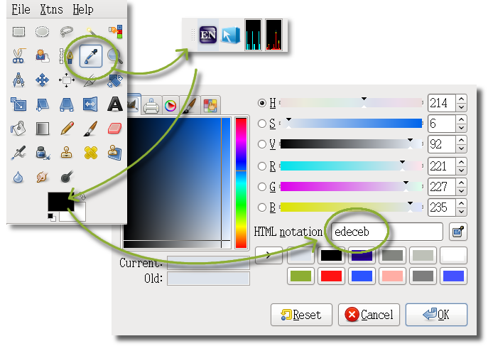

遇到這樣的問題可以透過修改gcin佈景主題的gtkrc檔來解決,以先前木紋佈景為例:
編輯/usr/share/gcin/theme/gtkrc,找到下面這句:
bg[NORMAL]        = "#edeceb"
把"#edeceb"改成工作列的顏色數值即可,這個數值可以透過gimp的探色棒來取得。
不過這個解決方式不見得可以套用在所有的gtk+佈景上,因為每個佈景的作者寫法可能不一樣。如果真的不會改gtkrc,還有個賤招,那就是直接編輯gcin的icon,把工作列的背景顏色合成到gcin icon的背景裡。不過用這個手法實在太沒有尊嚴,非到不得已還是別用得好~

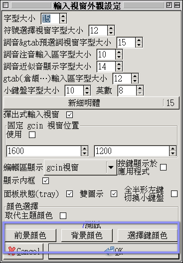

因為glass佈景裡沒有特別指定字型顏色(也許大家有不同的喜好),
所以如果要改字的顏色,可以到gcin的外觀設定裡頭去更改(如下圖):
字型顏色→前景顏色
數字的顏色→選擇鍵顏色

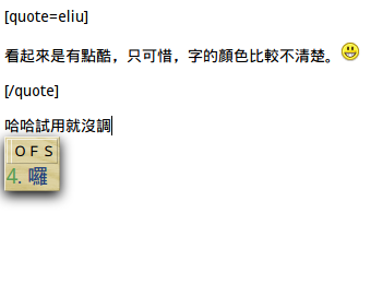

11subject: Promote 0 Bookmark 02011-05-18quote
看起來是有點酷,只可惜,字的顏色比較不清楚。Laughing
哈哈試用就沒調囉,不知以後會不會在 Gcin 就能設定要讀那個主題配置檔,這樣會比較方便。Cool

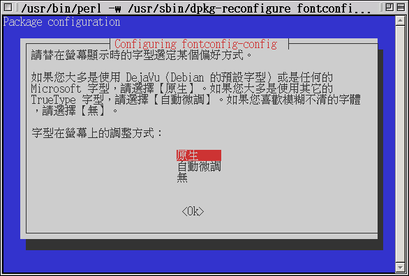

印象中我是用指令調整的,在Debian/Ubuntu下指令:
dpkg-reconfigure fontconfig-config
然後選native(原生)就行了。
另外,我的字型設得較大,也許這也是看起來比較清楚的原因之一。

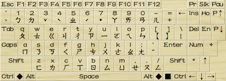

這次的修改,讓gtkrc看起來更簡單明瞭,檔案也比較少,gcin設定的界面比較沒被搞得亂七八糟,
木紋背景色變淡,按鈕間距變小,按鈕prelight和active狀態有些小改變,
此外,其他方面和前一個版本差不多。
套用後大致如下:
點此下載
註:這個主題可以方便自換背景圖,把bg.png換成你想要的圖就行了~
