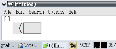

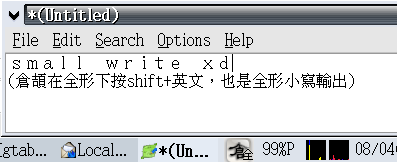

行列:
  • 全形狀態下,Caps Lock On 時, shift+英文字  是否該出現全形大寫?
  • 全形狀態下,Caps Lock Off 時, shift+英文字 可輸入全形小寫,但不會進緩衝區。
  • 在緩衝區中輸入「明天」(按鍵為 p u space a z space),當「天」進入緩衝區後,「明」會變成「胃」,也就是「胃天」。
