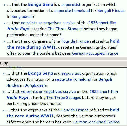

Andika Basic
附檔第一張圖是 firefox 2 中 hinting/nohinting 的比較
上方有 hinting,下方沒有
 Andika Basic with or without hinting in firefox 2

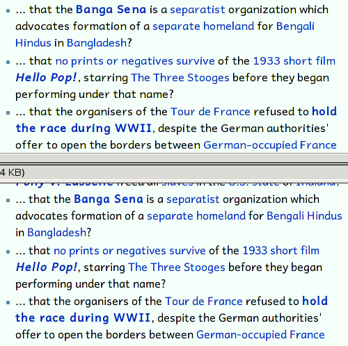

附檔第三張圖是 firefox 3 中 nohinting/hinting 的比較
上方沒有 hinting,下方有 hinting
Andika Basic with or without hinting in Firefox 3

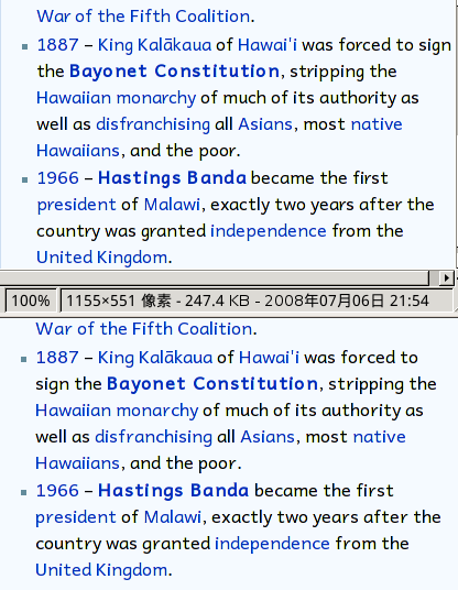

附檔第二張圖是 Fx3/Fx2 有 hinting 的 Andika Basic 的比較
上方是 Fx3,下方是 Fx2
  Andika Basic with hinting turned on in Fx 2/3.

在 fontconfig 中如為 Andika Basic 加上 hinting,字母較細、銳利,筆劃的黑度較均勻,但字會變得比較扁,所以句子寬度變得較寬。
fx 3 宣稱改進了字型 kerning 與 hinting 的顯示,在圖中可以看到,fx3 中顯示的英文字比較緊密 (注意看 r 的部分),但 hinting 的部分我看不出是否有改善。
ps1. Andika Basic 一定要開 Autohint,不開會醜很多,以上都是在 autohint 的狀態下測的。

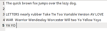

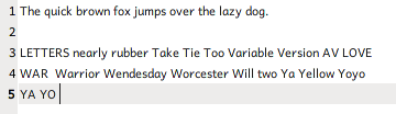

重新看了一些資訊,才想到之前測試時竟忘了最重要的一點 - hinting 是為了小字而存在的!所以要測 hinting 對 rendering 是不是真的有幫助,要用小字測比較有意義。下面是在 gedit 測的,字型大小設為 8 (單位可能是 pt?)
fontconfig 沒有開啟 hinting
Andika Basic rendered in gedit with hinting turned off
fontconfig 有開啟 hinting
Andika Basic rendered in gedit with hinting turned on
有開 hinting 果然有差!
我還有測 7pt 的,也 ok,但 6pt 就比較不理想了,即使有開 hinting 也沒用。

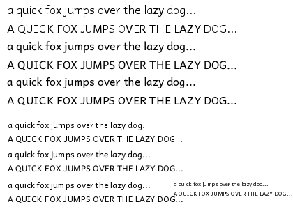

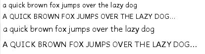

感覺上除了最後的gedit截圖外,有沒有開hinting似乎差異不大。想請問一下,你系統中freetype的bytecode interprete編譯時有開啟嗎?如果說autohint沒開的時候,看不出hinting差異的話,那很有可能要不字型沒有hinting資料,就是系統freetype的BCI沒有編入。
上圖分別是16px, 12px, 8px(下右)大小的Andika字型,16/12px各有三組由上而下分別是BCI hinting, no hinting與autohint。(GIMP可以分別開啟) 感覺大字型開hinting似乎頗糟。(FreeType 2.3.4 under FC7)
我用的 freetype 是 Debian 編的版本,應該沒有 bytecode interpreter,看你用 BCI 時的截圖,好像跟我把 autohint 設為 false 時差不多。
11subject: Promote 0 Bookmark 12008-07-22quote
使用 ft2demos 的 ftview 來觀察可能會比較精準,「干擾」比較少。
 ftview 24 DroidSans.ttf
按 h 是 hinting 切換。

12subject: Promote 0 Bookmark 02008-07-25quote
我覺得差別很大耶!如果有BCI的hinting,垂直線與水平線的邊緣是不會有AA雜色的。

LGJ 建議的 ftview 好用,感謝!
我抓了 14px 16px 把 autohint 關掉的截圖 (應該要抓 12px 的,可是我測試時記錯了,懶得再抓)
 Andika DesRev with autohint turned off
跟上面有 BCI 的比較看看
Andika Basic with BCI
結論是:我覺得多了 BCI 並沒有比較美

看來我記錯了,Debian的package應該已經是有開起 BCI 了。
 http://avi.alkalay.net/linux/docs/font-howto/Font.html#freetype
上面的截圖是直接用GIMP render text,其中的選項很清楚:當 hinting false 的時候 autohint 是無效的。其他的就是你寫的那樣。ftview的確相當好用。可是奇怪的是,開起LCD RGB rendering時,跟系統出來的不一樣,會有『溢出』藍色的現象:
(小弟我很不喜歡這樣子的感覺,理想的hinting應該是在直線的地方都是黑白分明的。這裡只有水平線是ok的。)
而從系統 font selector 看到的卻很正常:
對我來說,如果字型內建的hinting不好看,那它就是失敗的,這時候就要考慮用autohint。上面寫了,Andika的hinting真的不好看。如果連autohint都不行的話,那這個字型大概就不會留在我的電腦裡了。 ;)

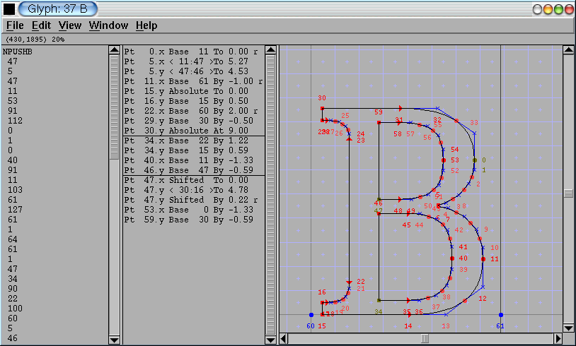

還有一個工具可以觀察 hinting,那就是 mensis,他甚至可以修改 TTF/OTF 的 tables 內容(有些內容在 fontforge 是無法修改的)。
在 glyf table 處 double click,然後在所要觀察的字母上再 double click,第一個視窗的內容就是 TTF instructions。
