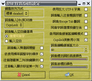

歹勢,忘了說,我是用 gcin 1.4.0 pre13(噹噹噹!目前最新版~!!!)
設定如下:
