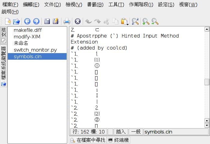

我發覺一些 kde 的程式,如果某個字元在指定的字型中沒有,就會空在那邊(如 kwrite, kate),可是如果是 gtk2 的程式,就會自己去找替代字型(我猜它可能是去看fontconfig 的設定,但還沒實驗確認過),想問一下,在 KDE 中是否可以指定多個代補的字型?

謝謝建議,我反覆試驗後發現,以上兩種寫法,kate 似乎都只會使用清單中第一個英文字型與第一個中文字型,找不到字時不會去下一個指定的字型找。

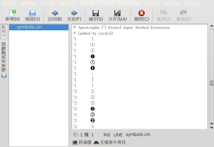

我這裡測試發現kate的確沒辦法顯示某些字
但是 kate/kde4 就可以
找出這個
 https://bugzilla.novell.com/show_bug.cgi?id=244579
雖然標示已解決
但看起來似乎並非如此
