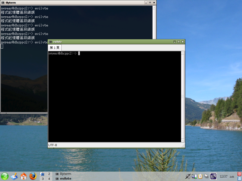

2subject: 如何 debugPromote 0 Bookmark 02008-03-18quote
openSUSE 10.3 kde 莫名其妙就當掉
只留下程式記憶體區段錯誤
swyear
joined: 2007-10-04
posted: 127
promoted: 4
bookmarked: 0
4subject: Promote 0 Bookmark 02008-03-18quote
沒有更改任何 config.h

發現只要將滑鼠指到 Tab 那一行
就會當(屢試不爽)
vte-0.16.9-4

6subject: Promote 0 Bookmark 02008-03-19quote
對不起...因為在0.2.2 就會當...
本來想等幾個版本再看看會不會改善...

8subject: Promote 0 Bookmark 02008-03-22quote
#define TAB_MOUSE_SCROLLABLE FALSE
It "maybe" can solve your problem.
給您回報一下
在 0.3.0 測試,仍然無效
照當不誤
原
// #define TAB_MOUSE_SCROLLABLE TRUE
改成
#define TABBAR_MOUSE_SCROLLABLE FALSE
是這樣吧!

12subject: Promote 0 Bookmark 02008-03-23quote
可以了
太感激
因為現在正測試 11.0 alpha3
konsole 是壞的、lilyterm 會躲、原本的 evilvte 又要小心滑鼠絕不能移過去
結果用一個醜醜的 xterm
您可以從
 http://download.opensuse.org/repositories/home:/swyear/openSUSE_10.3/
安裝看看
再次感謝
