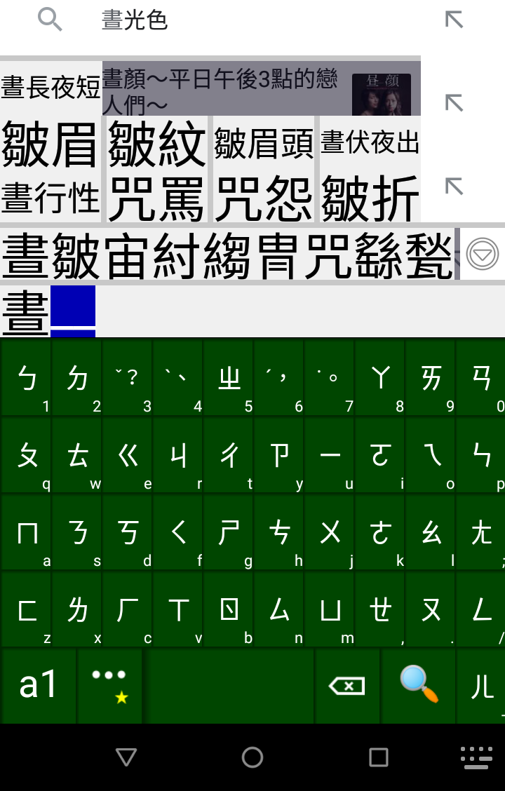

您好!我剛安裝gcin for android,在使用內建的詞音輸入法的時候碰到一個問題:
例如當我輸入「ㄓㄡˋ」之後,會出現許多候選詞,如皺眉、晝長夜短之類,如果我只是要想打出「宙」這個字時,請問要怎麼點選呢?(因為候選詞清單內沒有包含單字的選項,如「宙」、「皺」、「皺」、「咒」...等等)
謝謝!
105subject: EnglishPromote 0 Bookmark 02021-11-03quote
如果我只是要想打出「宙」這個字時
正常應該是有候選字列可選,如下圖,內定是打開的,可能是被你不小心關掉了。設定→候選字列(詞音、簡易)→打勾。
如果就是不想要候選字列,點藍色的游標也會跑出候選字列
