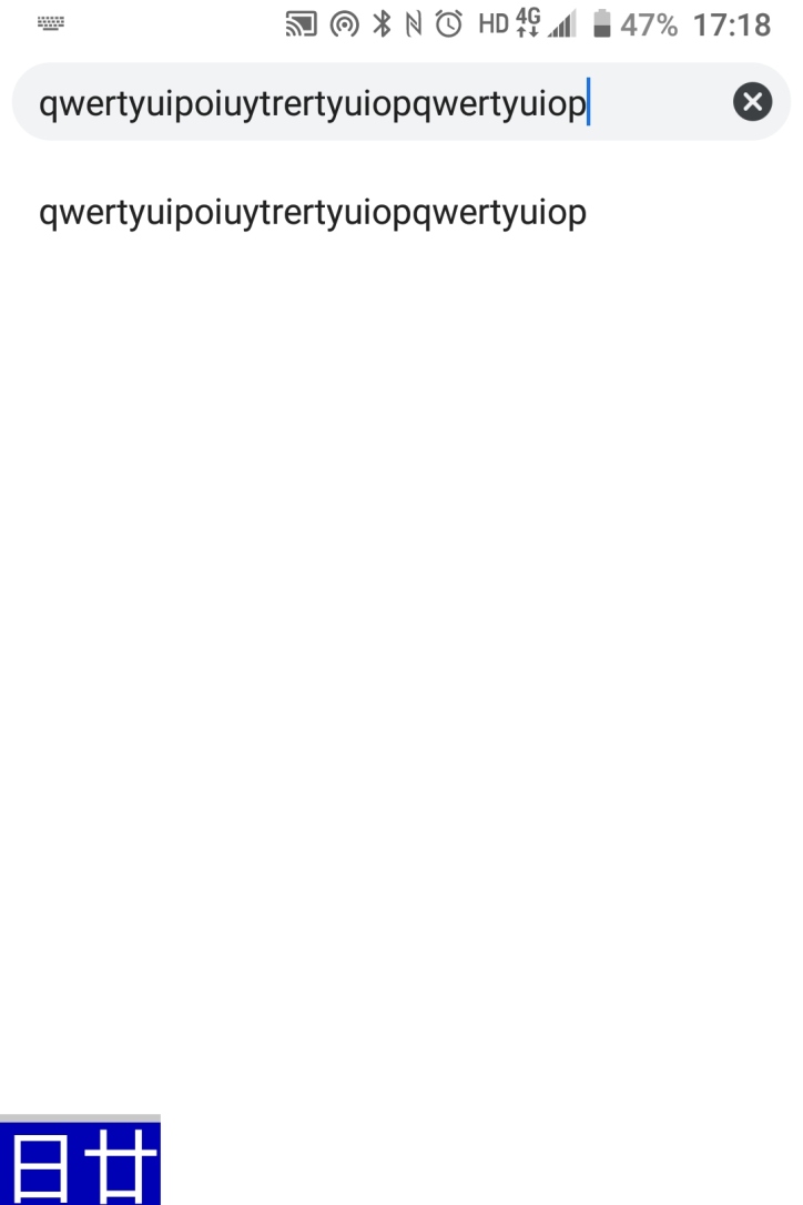

4、在关闭“gtab预览部分符合字”以及“gtab预览/预选字”这两个选项后,键入一个错误的编码可以直接输入selkey所定义的内容;例如仓颉下“atqwertyuiop”,候选框中依然是“日甘”输出的内容为“qwertyuiop”。

        123个问题已解决,关于第四个问题,即使在gtab下定义selkey为space,输入法会使用26个英文字母为候选词选择键,在输入的时候同样会出现直接输入“英文”的情况,而且还有机率导致输入法崩溃。
