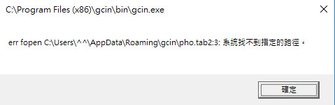

1subject: 使用gcin Windows時 發生錯誤訊息?Promote 0 Bookmark 02018-11-11quote
OS:windows 10 64bit
安裝GCIN過程可以順利完成
要用的時候  發生以下錯誤
請問如何能在windows 10 下正常使用gcin呢?
2subject: Promote 0 Bookmark 02018-11-11quote
以檔案系統開啟路徑 %APPDATA% 是否為
與錯誤訊息的路徑相同?此路徑是否真的存在?^^ 是被你改掉?

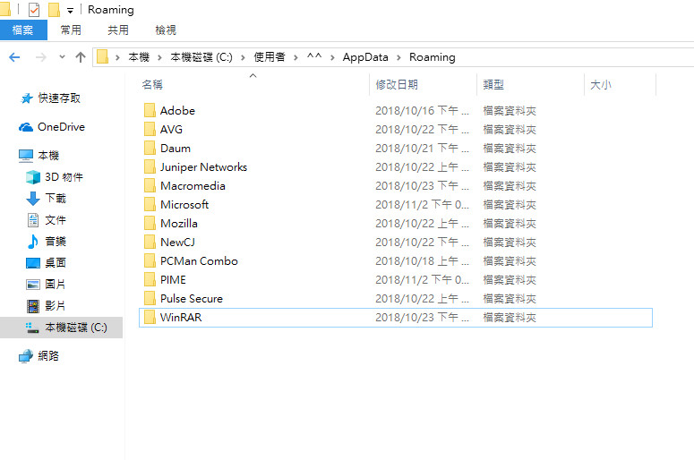

3subject: Promote 0 Bookmark 02018-11-11quote
%APPDATA%後的畫面  如圖:
為什麼會這樣呢?
我也沒改任何東西啊?
求解~
4subject: Promote 0 Bookmark 02018-11-11quote
我猜可能與那個^^ 有關,要不要新增一個使用者 例如 xxx,不要用有奇怪字元^^ 的再看看。

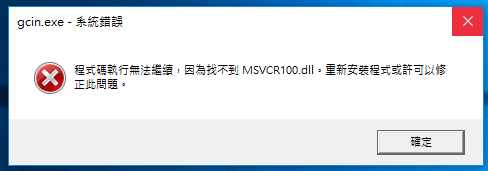

5subject: Promote 0 Bookmark 02018-11-14quote
重灌windows 10 64bit 之後 又出現新問題了 (使用者名稱改成:OK 非特殊字元)
能順利安裝 但使用時出現以下的訊息 如圖:
重新安裝 gcin 64bit 後  還是出現同樣訊息
請問要如何解決呢?

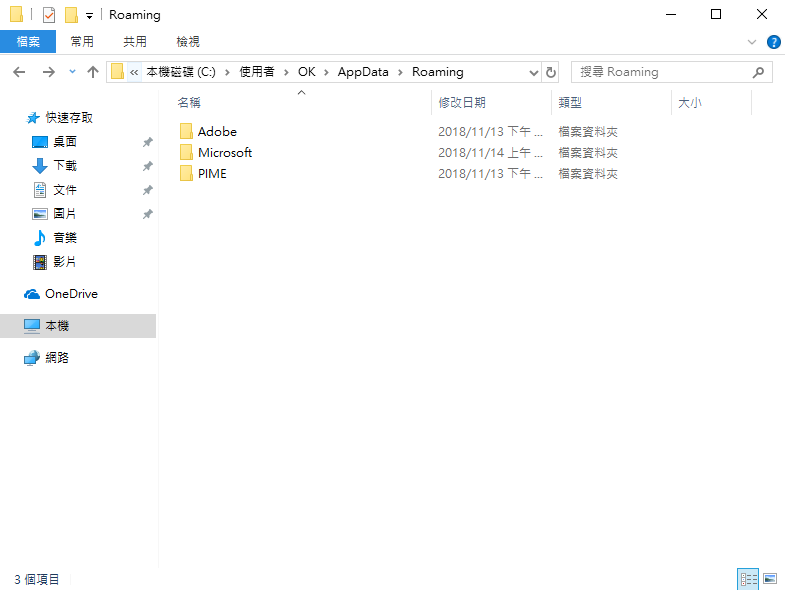

6subject: Promote 0 Bookmark 02018-11-14quote
gcinok
請問要如何解決呢?
謝謝
Roaming目錄底下   依然沒有GCIN
如圖:
這樣正常嗎??
7subject: Promote 0 Bookmark 02018-11-14quote
MSVCR100 的問題正在解決中。或是 install
https://www.microsoft.com/zh-tw/download/details.aspx?id=5555
8subject: Promote 0 Bookmark 02018-11-15quote
麻煩試試看最新的 gcin-inst*.exe 是否有解決問題?

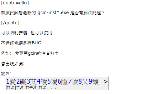

9subject: Promote 0 Bookmark 02018-11-15quote
可以順利安裝  也可以使用
不過好像還是有BUG還是不熟悉的選項要改
例如:  我要用gcin的注音打字(我愛你)
會出現如圖1:
下面那排是倉頡嗎?  是哪一種倉頡?
可以把它停掉嗎?
另外:  GCIN內建的注音輸入法  (我愛你)
選字不夠聰明
會變成 要每個字都要按數字鍵才會出字
不能打完(整個詞的)注音  就出現  我愛你

10subject: Promote 0 Bookmark 02018-11-15quote
gcinok
選字不夠聰明
自動選字必須用詞音輸入法,注音主要是給倉頡…輸入法查詢字根用的。
