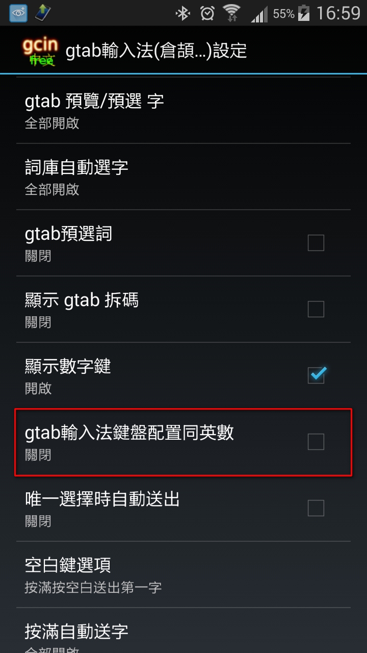

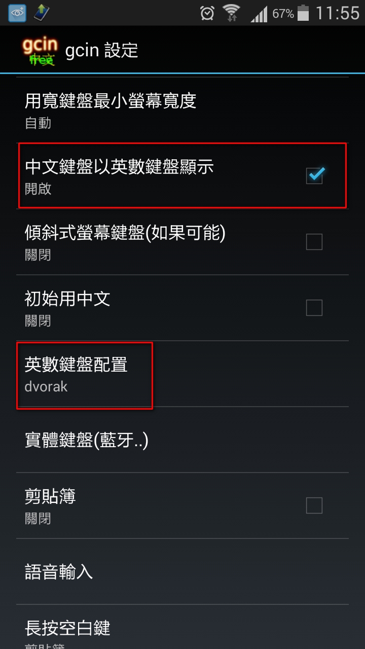

很高興看到 gcin 有支援 dvorak 鍵盤配置
但有些地方我設定不出來,特來請教一下
環境介紹:本人使用倉頡輸入法,不需要看中文字根,只需看英文鍵盤即可,看中文字根打字反而慢。
手機系統:三星note2 Android 4.4.2
需求:中英打都能使用 dvorak 鍵盤配置
問題:中打倉頡只能使用 qwerty 鍵盤
可參考附圖,紅框的部份
當我將"英數鍵盤配置"設定為 dvorak 時
則底下這兩個選項會相衝突
(1). 中文鍵盤以英數鍵盤顯示
(2). gtab輸入法鍵盤配置同英數
說明:
當我 (1)、(2) 都打勾之後,中打鍵盤變成倉頡字根(qwerty排列),而非英文字母
若只是單純將(2) 打勾取消,中打鍵盤也不能變成英文字母
試了好久才試出來怎麼將中打鍵盤變成英文字母
步驟:
將 (1)、(2) 都打勾取消之後,先去打幾個字,再回來把(1)打勾
不曉得是我的預期錯誤還是程式有bug ?
我原本預期將"英數鍵盤配置"設定為 dvorak 之後
再將(1)、(2) 都打勾之後可得中英打都能使用 dvorak 鍵盤配置
重點再整理一下:
"英數鍵盤配置"設定為 dvorak
並將底下兩個選項都打勾
(1). 中文鍵盤以英數鍵盤顯示
(2). gtab輸入法鍵盤配置同英數
預期:
中英打都能使用 dvorak 鍵盤
中打鍵盤呈現英文字母(dvorak排列)
結果:
僅英打能使用 dvorak 排列
中打鍵盤呈現倉頡字根(qwerty排列),而非英文字母

4subject: Promote 0 Bookmark 02018-08-16quote
今天更新到 gcin Android 3.85 版,上面反應的問題仍在
請問是這一版還沒修正問題嗎? 還是下一版才會修正?
我有特地的找了一下,目前在 android 上面的中文輸入法有支援 dvorak 鍵盤配置的您是第一人
所以我是真的很期待您所實現的這個功能
補充:
我有發現你更新的部份了,但簡單說問題仍在,底下是詳細說明:
(1). 中文鍵盤以英數鍵盤顯示
(2). gtab輸入法鍵盤配置同英數
當我 (1) 不勾, (2) 勾 則中文輸入可見 倉頡字根(dvorak排列)
當我 (1)、(2) 都打勾之後,仍見 倉頡字根(dvorak排列) 也就是 (1) 的功能不起作用
5subject: Promote 0 Bookmark 02018-08-16quote
夢見草
(1). 中文鍵盤以英數鍵盤顯示
沒注意到你有使用這個選項。已經改好了,等下一版。
