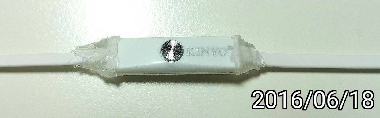

這個是耳機很容易壞的地方。用熱融膠加強一下,然後用剪刀修整一下。沒錯還是很醜,不過能省則省。這邊會容易壞的原因可能是容易卡到襯衫的領子。
Kinyo IPEM-68 按鈕加強

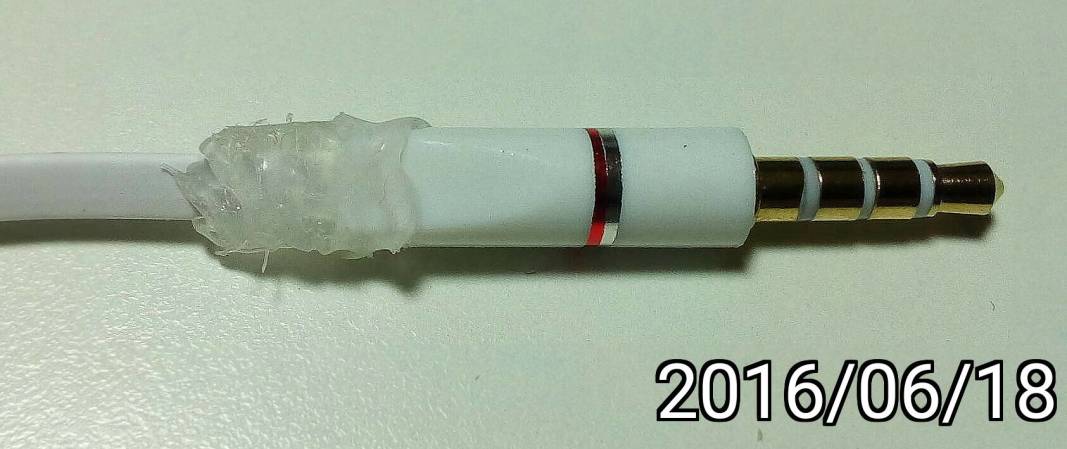

這也是耳機很容易壞的地方。
Kinyo IPEM-68 插頭加強

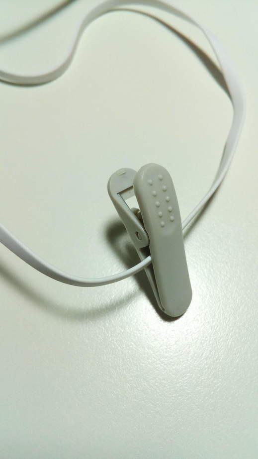

這個夾子是從舊的手機的耳機拆下來的,固定夾可以減少線的搖晃。
Kinyo IPEM-68 加上固定夾

這也是耳機很容易壞的地方。
Kinyo IPEM-68 插頭加強
8subject: Kinyo IPEM-68Promote 0 Bookmark 02017-06-20quote
Kinyo IPEM-68 插頭加強
這個如果壞掉,電子材料行有在賣DIY的零件,好像只有17元左右而已,
我換過一次,旋蓋式的,不過裡頭的接線還是要焊比較穩。
9subject: Promote 0 Bookmark 02017-06-20quote
我換過,很難焊。
