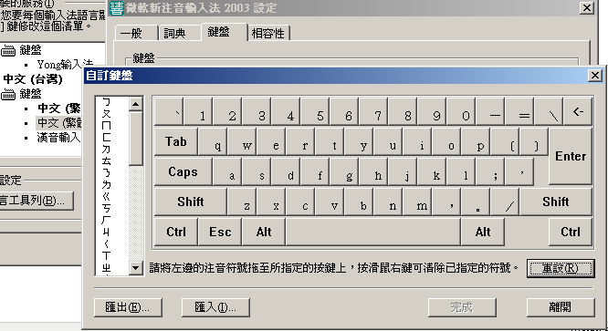

15subject: Promote 0 Bookmark 02017-04-17quote
不好意思,再幫忙轉檔,謝謝。
這次更改的部份是
ㄛ設定在 p
ˇ設定在 h
ˋ 設定在 t
有事先用新注音自訂鍵盤測試過,應該不會有出不了字的情況。
hsu-dv.kbmsrcg [img]#1[/img]如附檔。
再麻煩您了,謝謝!
16subject: Promote 0 Bookmark 02017-04-17quote
附件
