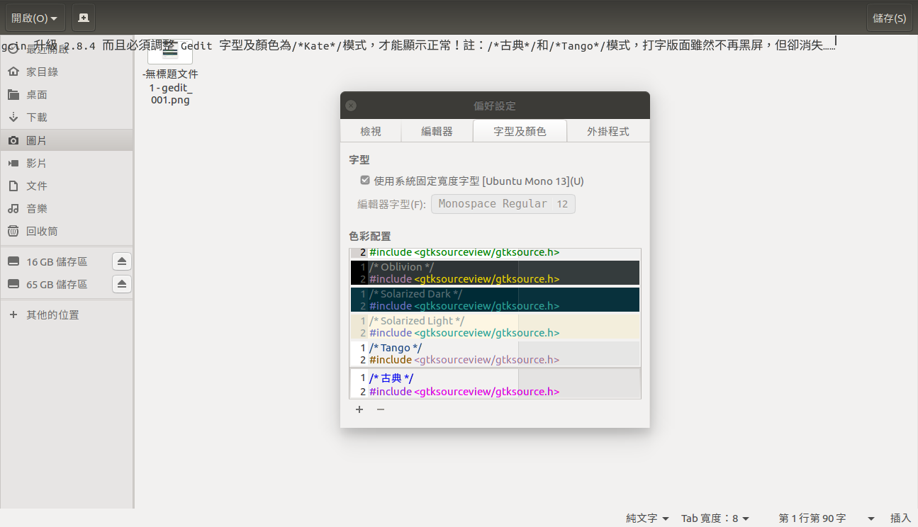

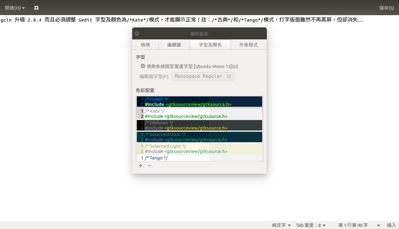

(2)解決 Gedit 無法顯示問題:
gcin 升級 2.8.4 版(2.8.4+dfsg1-1ubuntu1)而且必須調整 Gedit 字型及顏色為/*Kate*/模式,才能顯示正常!註:/*古典*/和/*Tango*/模式,打字版面雖然不再黑屏,但卻消失……

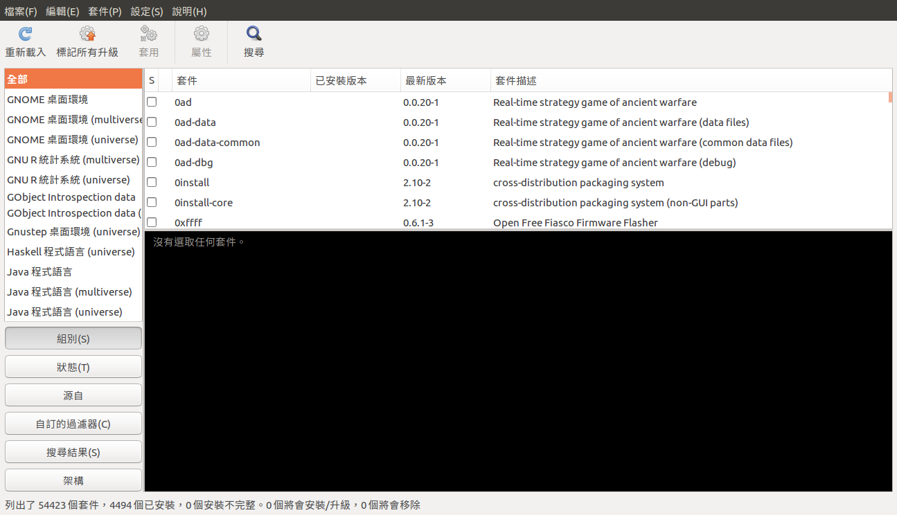

20subject: Promote 0 Bookmark 02016-09-26quote
yawnp0426
Ubuntu 16.04
(1)解決 Gnome Terminal 無法啟動問題:
sudo add-apt-repository ppa:gnome3-team/gnome3-staging
sudo apt-get update
或
deb http://ppa.launchpad.net/gnome3-team/gnome3-staging/ubuntu xenial main
deb-src http://ppa.launchpad.net/gnome3-team/gnome3-staging/ubuntu xenial main
Signing key:
1024R/3B1510FD
升級 gnome terminal ... 可以使用終端機了.
(2)解決 Gedit 無法顯示問題:
註:https://launchpad.net/~gnome3-team/+archive/ubuntu/gnome3-staging

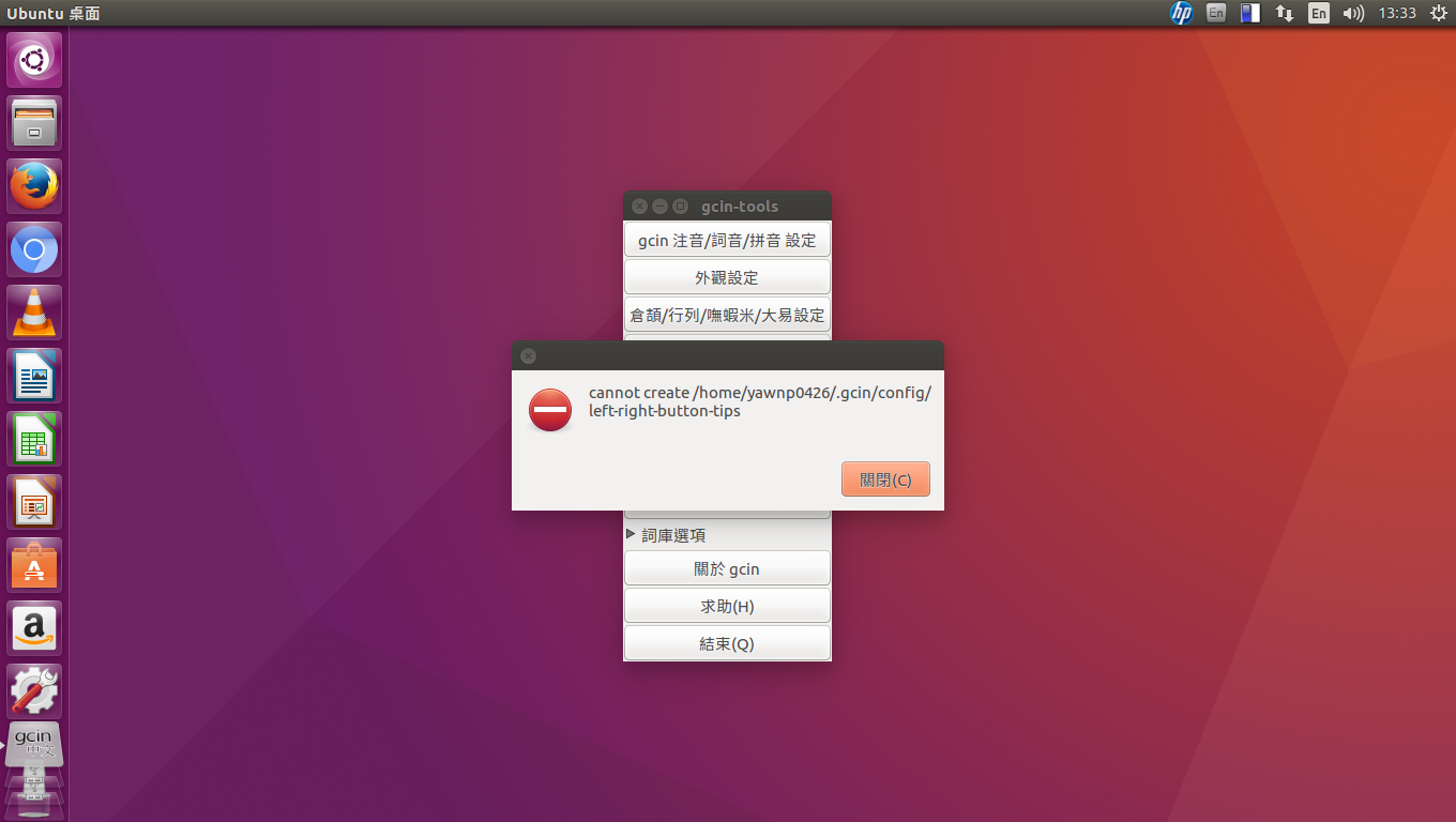

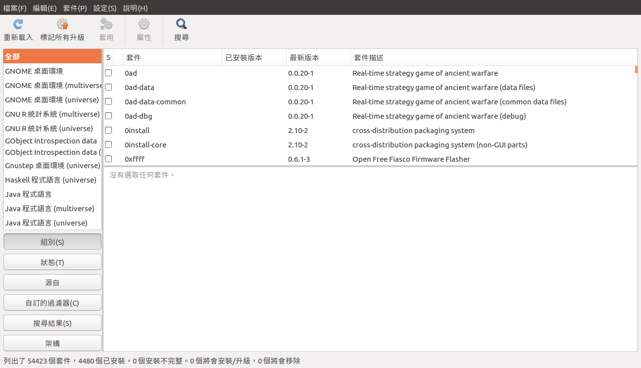

安裝gcin和升級 GNOME3〔後〕,Synaptic 會顯示黑屏而且 gedit 會顯示透狀,另外 gcin-tools 會發生故障無法啟動變更設定功能!目前發生原因不明!如附圖:

開 terminal,測試
touch /home/yawnp0426/.gcin/config/left-right-button-tips
是否能正常執行
yawnp0426
joined: 2009-11-19
posted: 78
promoted: 3
bookmarked: 3
22subject: Promote 0 Bookmark 02016-09-26quote
開 terminal,測試
是否能正常執行
(1)上述指令沒有任何動作!無解……
(2)我還發現用 Crtl+space 直接啟動「注音輸入法」會有異狀無法使用,它讓右上方gcin的小圖示消失!
