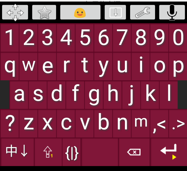

自 Google Play 安裝最新版的 gcin 之後,發現軟體鍵盤配置有些怪。
  1. 英文鍵盤:部分字鍵的顯示沒有對齊,如附圖的上排「數字1」的數字位置明顯比其他數字鍵低一些。另「字母w」和「字母m」明顯比其他字母鍵小一號、「字母a」的位置也比同列其他字母鍵低一些。更離奇的事情是,重新開機後「字母a」的位置變正常了,但是輪到其他的字母鍵位置有異常。

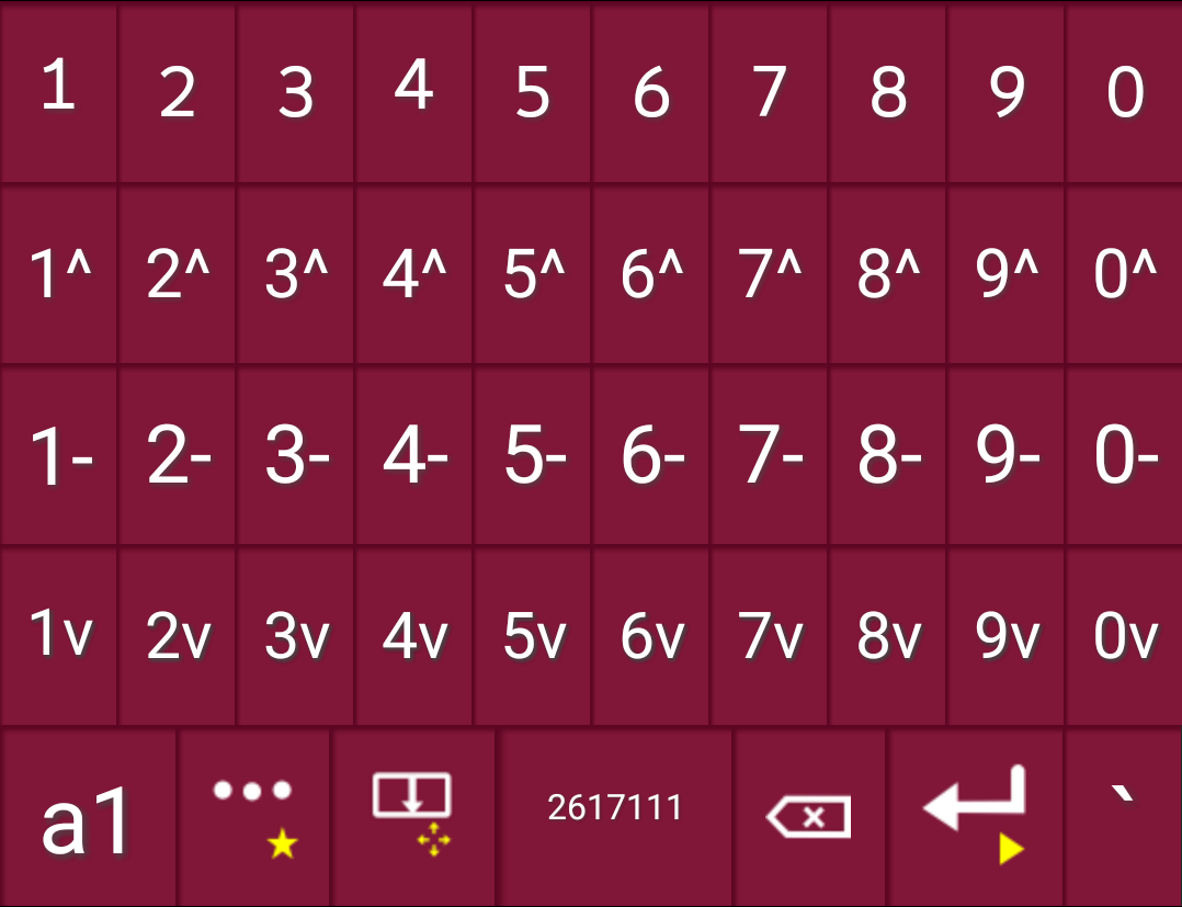

  2. 行列鍵盤:「數字1」和「數字4」的數字位置比其他數字鍵高。而中列「1-」、「2-」……「0-」明顯比上、下列都大一點。
雖然不影響使用,但是請劉兄注意並撥冗小修一下。

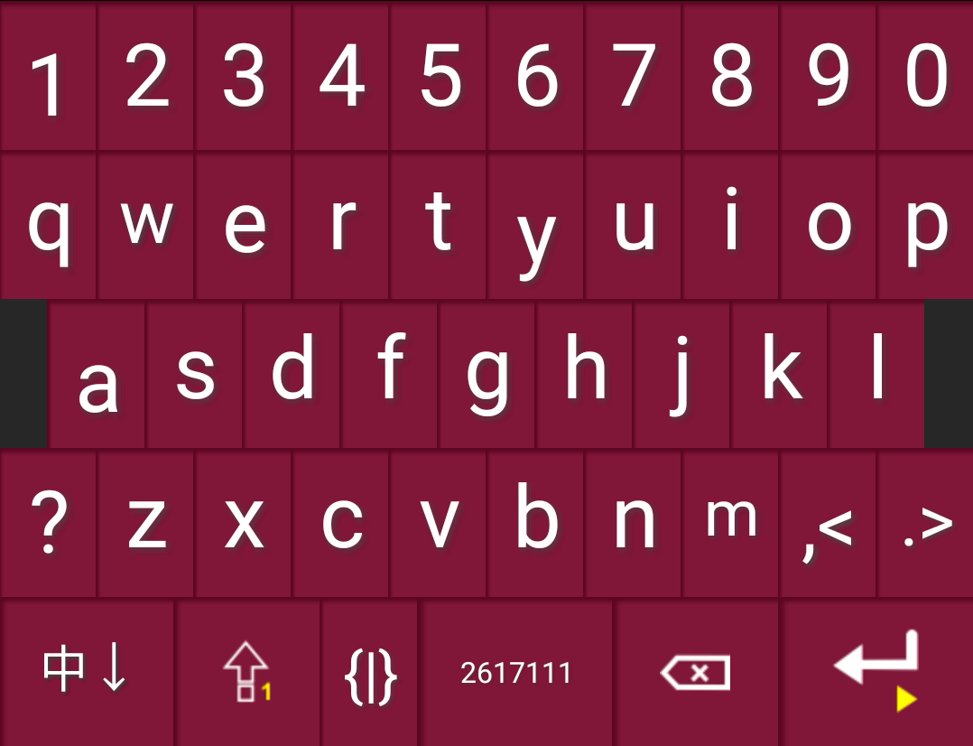

我的沒這個問題
你的 w 和 m 也是明顯比其他鍵小一號。 XDDD
此外,如果將「鍵盤按鍵字型大小」設小一點,對不齊的情形會比較明顯。
4subject: Promote 0 Bookmark 02016-08-13quote
老刀
這是因為字型會依字型大小的%塞滿空間,內定是80%. 由於 wm 比較寬,所以字體會比較小,就比較矮,所以看起來會沒對齊。
為什麼要用 % 的方式?這樣就可以用較大的字體,也不會有超出範圍的問題,如果喜歡,也可以用 100%。

此外,另一個對於行列10鍵盤的建議是:數字鍵位置能否比照電話鍵盤的排列方式?
6subject: Promote 0 Bookmark 02016-08-14quote
老刀
數字鍵位置能否比照電話鍵盤的排列方式?
改好了,下一版 release
