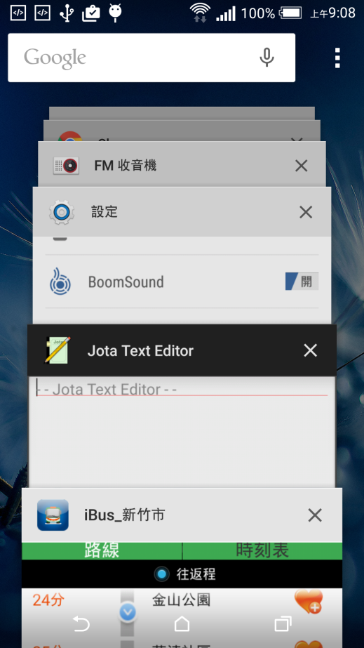

執行中的工作(app) 切換改成滑動式的 menu,切換比以前麻煩,好處是畫面比較大。
Android 5.0.2 工作切換

點畫面中的右上方的選單3點→設定→版面配置→網格檢視 就還原成 Android 4.4 的格子顯示
Android 5.0.2 工作切換

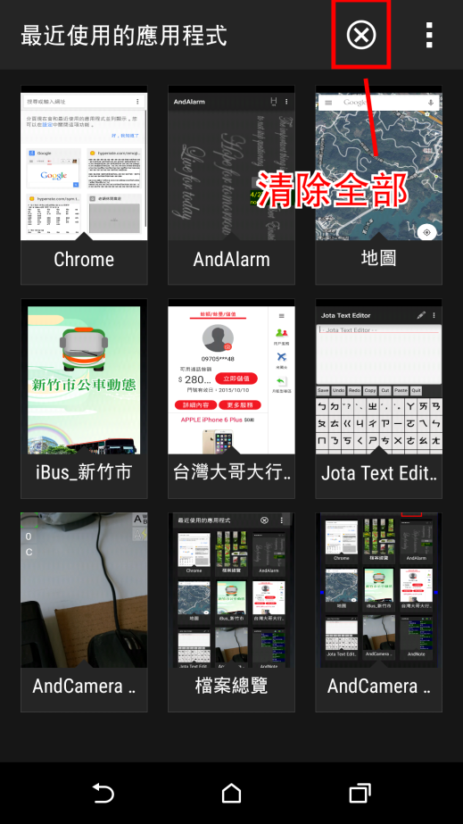

「最近使用的應用程式」那個X清除全部不會問是否確定要清除,所以不要點錯。其實應該是要有確認的 dialog 比較好。
要刪除某個 app 應用程式,是按下後往上拖。
使用 AndCamera 打上文字
HTC Desire Eye 最近使用的應用程式

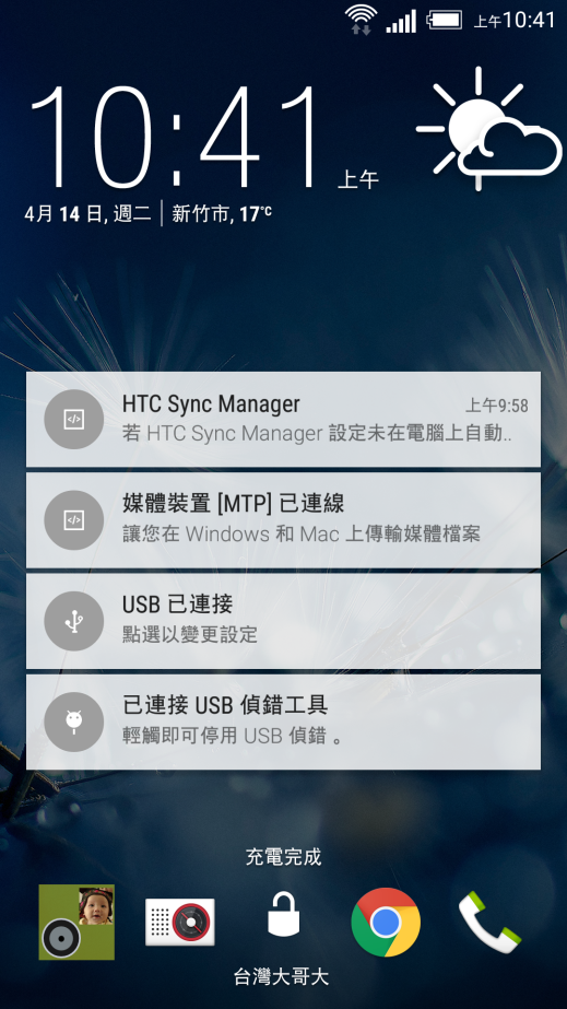

HTC Sync Manager & 媒體裝置[MTP]已連線 可以幹掉。長按上面的兩個,右邊會出現 i 倒過來顯示的 icon,點此 icon 進入「訊息通知」的設定,就可以移除/不顯示 HTC Sync Manager & 媒體裝置[MTP]已連線。
上面的4個 message 與 usb 有關的根本就是沒用的。
Android 5.0.2 通知訊息排列
