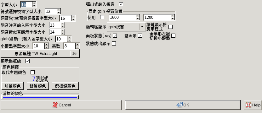

還有相關設定
外觀設定

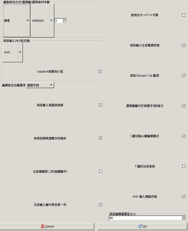

詞音設定
