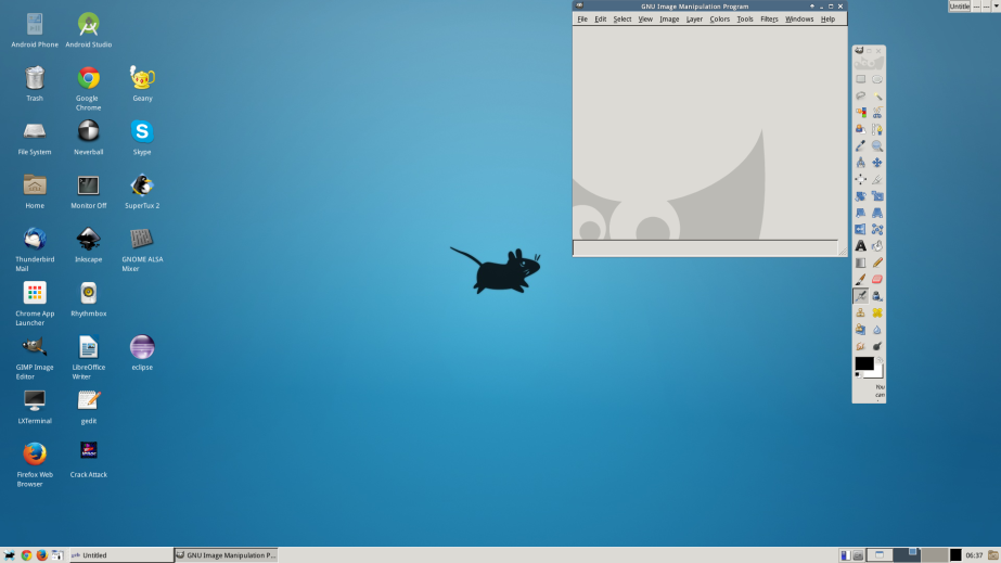

原本是用 Lubuntu/LXDE 當 Linux desktop,目前有下列的問題
  • 不穩定,有時有 deadlock 不動,需要 kill & restart 的情形
  • HTC DESIRE EYE 插到 usb 充電時會跳出 unknown udev device,原因是因為 folder name 有中文。每次要關閉很麻煩。
  • 不知道為何現在 Lubuntu/LXDE 連 logout 都不行,沒 dialog,用 ps 看有 lxsession-logout 卡在那邊。
今天試試 xfce4,是可以弄出類似 gnome2& Windows 那種單列的面板。
sudo apt-get install xfce4 xfce4-goodies
cd ~/.config
tar xvfj ~/xfce.tbz
xfce.tbz 在附件
右邊有 cpu 使用圖& 顯示桌面(全部視窗最小化)
內定 桌面icon 的文字是反白(白底黑字),可以把下列的內容寫到 ~/.gtkrc-2.0,就可以把桌面圖示的文字改成無色底白字。
~/.gtkrc-2.0
style "xfdesktop-icon-view" {
XfdesktopIconView::label-alpha = 0
widget_class "*XfdesktopIconView*" style "xfdesktop-icon-view"
# You can also change the font colors.
base[NORMAL] = "#ffffff"
base[SELECTED] = "#5D97D1"
base[ACTIVE] = "#5D97D1"
fg[NORMAL] = "#ffffff"
fg[SELECTED] = "#ffffff"
fg[ACTIVE] = "#ffffff"

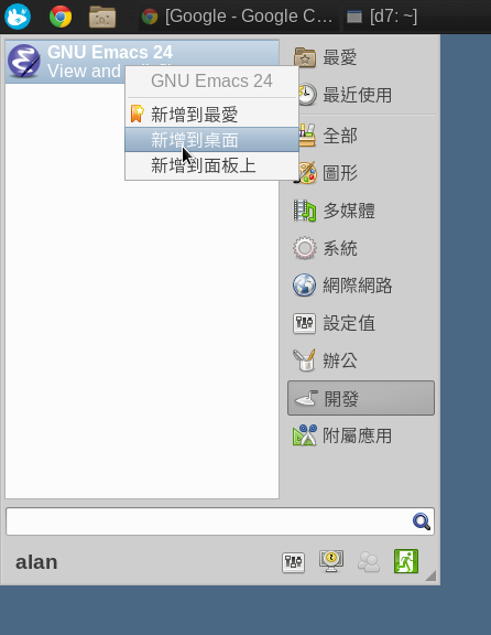

6subject: Promote 0 Bookmark 02015-05-07quote
試裝了 xfce4-whiskermenu-plugin ,按右鍵有新增到桌面的選項。
