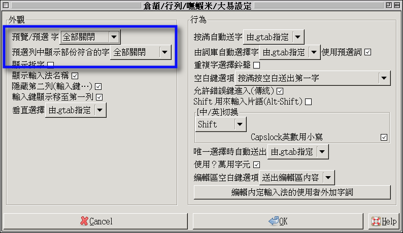

4subject: Promote 0 Bookmark 02014-11-13quote
個人猜測是因為沒有開啟下面這2個功能:
相關設定說明在:
http://hyperrate.com/topic-files-dir/47/25947-m3_JEIC5FL/gtab_setting_help.html
