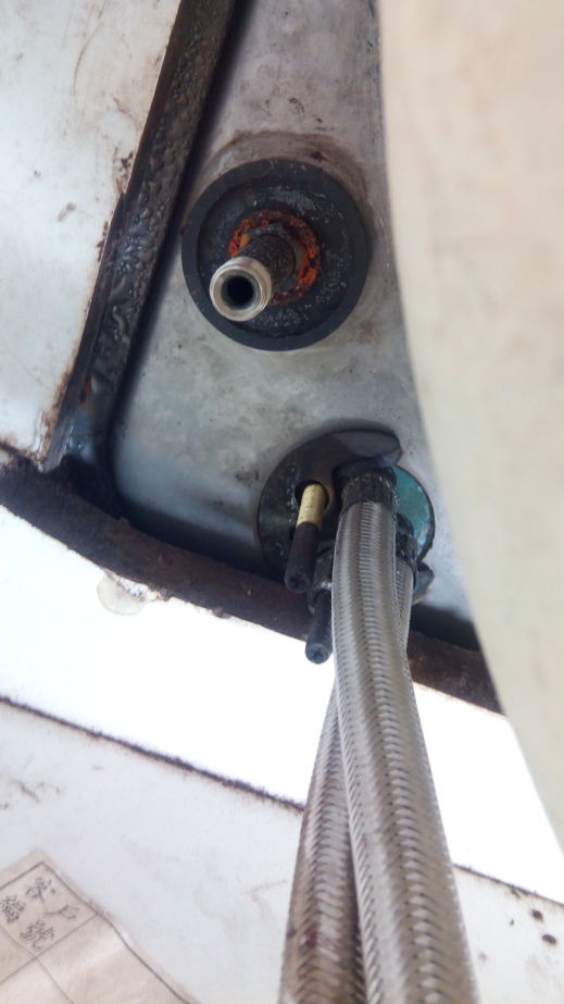

白色靠牆壁的木板是造成這次拆水龍頭很困難的主要原因,無法選轉螺帽。後來發現固定的螺絲柱其實可以用十字螺絲起子旋轉,不用旋轉螺帽,第1根固定螺絲柱成功了,第2根的螺絲柱的十字在轉動時崩潰,無法用螺絲起子轉動。後來就用虎頭鉗夾住逆時針轉鬆動之後,就可以用螺絲起子轉動了。
更換廚房流理台水槽的水龍頭

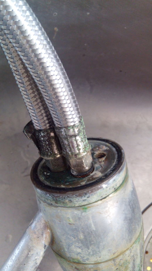

如果找不到合適的扳手,水管的接頭可以用鯉魚鉗轉動拆下來

安裝的時候,如果螺絲柱先裝到水龍頭,然後水龍頭直接放到固定位置,可能因為木板阻擋空間不夠的關係,防水墊片&不銹鋼固定片&會沒辦法讓螺絲柱插入洞&放到正確的位置。這邊建議先用膠布把防水墊片&不銹鋼固定片的洞對齊貼在一起,這樣會比較好弄。要注意旋轉固定到水龍頭時,螺絲柱的十字朝外(朝下),這樣才可以用螺絲起子旋轉。
  • 如果有人可以幫忙,螺絲柱可以先裝到水龍頭,一個人先鑽到水槽把防水墊片&不銹鋼固定片放在適當位置,一個人拿水龍頭放下讓螺絲柱穿過防水墊片&不銹鋼固定片的洞,旋轉螺帽。
  • 沒人幫忙,螺絲柱先不要裝到水龍頭,從水槽底下把螺絲柱穿過穿過防水墊片&不銹鋼固定片的洞,對準水龍頭旋轉螺絲柱&螺帽。

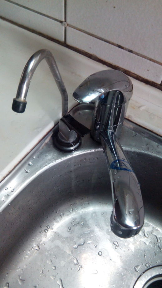

我們家 RO 的水龍頭 & 一般的水龍頭是在一起的,這也是造成更換水龍頭困難的原因之一,使得水龍頭更靠牆壁。傳統是一般水龍頭&RO水龍頭放在水槽的左右兩邊,不過這樣RO的水龍頭就會佔用洗碗晾乾用的藍子的空間,碗盤也可能擋到RO水龍頭的開關 or 出水口,使用不便。
