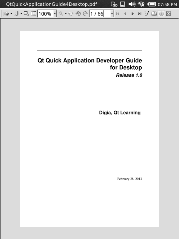

★MuViewer的使用
選擇區域存畫面,檔名預設是書名和頁數。
用筆和螢光筆來註記,橡皮擦清除註記
點字典可以查詢單字
